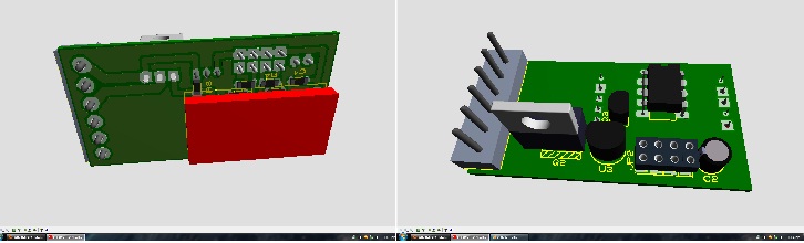

cam asa arata deocamdata, ala rosu de pe spate fiind accelerometrul

Varianta analogica (cu bila si contacte) am realizat-o eu cu cativa ani in urma dar m-am lovit de corectia semnalului la urcarea in panta.Pt. a realiza acest proiect digital,e nevoie de:un accelerometru, un giroscop,un microcontroler,un regulator de tensiune ,un astabil,un releu si cabluri de legatura + un baiat destept care stie foarte bine programare.Indicatii pretioase se pot obtine de pe site-uri cu pasionati de robotica.

Arata bine modulul, vad ca ai pastrat cat de cat formatul celui pentru FMH.

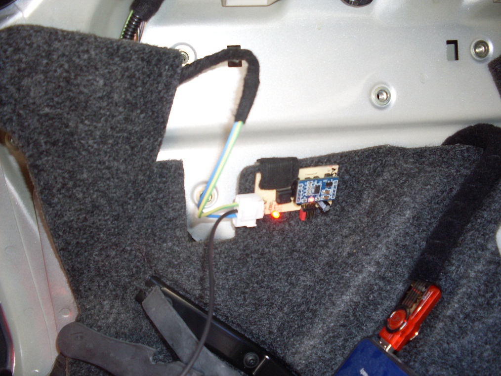

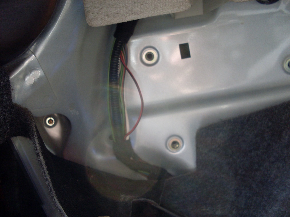

am facut montajult pentru teste, l-am pus pe masina se monteaza foarte usor: masa , si un fir de la al 3-lea stop care se desparte in 2 si se trece prin modul.
post-17363-0-43861900-1357728929_thumb.jpost-17363-0-89244600-1357728941_thumb.j
la franarea normala stopul se aprinde normal, la franarea brusca face asa :
el blinkaie constant, primele secunde se vede aiurea din cauza aparatului foto
