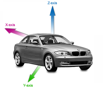

ba da, este asta pe care il folosesc eu, doar ca are 3 axe masoara acceleratia gravitationala in toate directiile:
post-17363-0-98655900-1356721409_thumb.j
(sorry pt BMW era gata facuta poza)
eu vai folosi doar X care este directia de deplasare a masinii ( sau Y sau Z in functie de cum asez eu integratul in montaj)
nu ma intereseaza stanga-dreapta ca nu fac controlul tractiunii si nici sus jos ca nu numar gropile iar cand cazi in prapastie chiar nu mai conteaza.
beleaua e cu punctul G ... eu nu l-am gasit :))

Poti sa folosesti X pentru detectie normala, iar in cazul unei pante o sa-ti apara componenta si pe Z.
Valoarea de pe Z fie o folosesti ca o compensatie pentru valoarea de pe X, fie o folosesti ca un prag la programare si daca pe Z ai mai mult de 0.0X se intra pe un "case" Panta sa-i zicem in care declansarea se face la valoarea normala +/- valoarea de pe Z, in functie de urcare/coborare.
Cand m-am apucat sa scriu parea usor, dar acum cand citesc nu mai pare chiar asa. :))

Problema e ca axele alea sunt relative la masina si nu la pamant. Din cazua asta nu poti folosi doar o axa pentru a masura decelerarea masinii. In caz contrar s-ar putea intampla sa aprinzi stopurile de frana in timp ce masina urca o panta fara sa franeze.
Bobby, ca sa intelegi cum sa gasesti "punctul G": daca orientezi accelerometrul asa ca in imaginea postata de tine si nu-l misti ar trebui sa ai pe axele x si y 0G si pe z -1G. Ca sa intelegi de ce ai nevoie si de axa Z, dupa ce faci masuratoarea precedenta, inclina putin accelerometrul in jurul axei y, ca si cum masina ar urca o panta. vei vedea ca ce aveai inainte DOAR pe z se va proiecta pe axele z si x. E fizica mecanica de baza.
Succes
inteleg ce vrei tu sa spui, dar inclinatia o pot citi si de pe X nu am nevoie de Z
