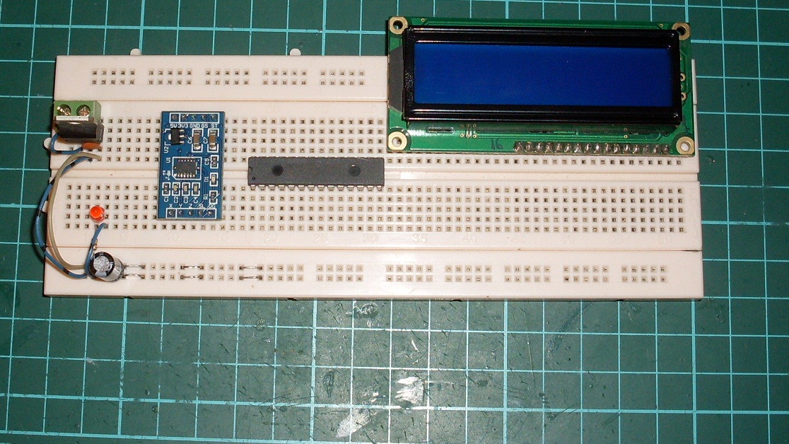

post-17363-0-97140700-1356629227_thumb.j
asta ar fi setup-ul initial. folosesc pic mare si LCD ca sa pot sa citesc valorile in diferite conditii, ca sa vad dupa aia ce fac cu ele :))
pt autoleveling mai ai nevoie de o referinta, montata pe puntea spate.
pt a detecta frana puterninca tb sa te raportezi la valoarea rezultantei celor 3 axe pt a avea rezultate corecte atat pe plat cat si in rampa/panta. ai nevoie sa stii cum e orientata masina: urca/coboara, accelereaza/franeaza, vireaza/merge in linie dreapta, situatii destul de dificile de determinat cu masuratori relative la masina, asa cum e si sistemul gandit de tine. La fel ca si in cazul autolevelingului, cu o referinta in plus pe puntea spate ai putea determina mult mai usor situatia de frana puternica, masina avand tendinta sa coboare botul si sa ridice fundul la franare.
