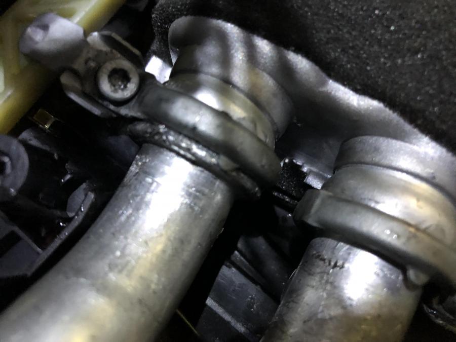

Salut!
Cum s-a mai racit vremea am realizat ca am revenit la vechea problema cu lipsa caldurii. Patit fiind, si stiind ca a mai ramas mizerie in instalatie pe care n am putut s o scot m am gandit imediat ca radiatorul e de vina si m-am hotarat sa l schimb din nou.
Stiind ca pe cel vechi l am strambat la gulere cand l am montat n am mai incercat sa l curat si am luat direct unul nou, marca  Nissens, cel anterior era Hella.
ideea ca nu mai reusesc nicicum sa apropii conductele de gulerele caloriferului ca sa l pot strange. La pachet a venit cu doua oring-uri si 2 garnituri cu guler. Eu il montasem pe cel vechi doar cu cele cu guler. Am incercat sa pun si oring urile dar nu intra deloc.
Conducta de jos am reusit s-o prind intr un fel dar pe cea de sus... chin si durere.
Ma poate ajuta cineva cu un sfat? Am slabit din conpartimentul motor surubul care fixeaza tevile dar nu m ajutat.3B94DD87-AA08-4ACD-9C8F-88AE7AC913BA.thumb.jpeg.5531268f423a4486ed088de5db3d03bd.jpeg
Din ce am montat eu pana acum, doar cele DENSO se potrivesc la fix.
Astazi m-am trezit cu forte noi, am hotarat sa fortez si am facut o parghe cu pedalele si cu un levier ondulat la un capat am reusit sa imping tevile mai in fata cat sa pot sa prind colierele.Din cate mi-am dat seama motivul nepotrivirii vine de la cele doua orificii din radiator care erau cumva lipite/sudate stramb. Le-am mai ciocanit cu o coada de plastic ca sa le aduc cat de cat la acelasi nivel si dupa multa sudoare (e frig afara) am reusit.
Toate bune...dar sunt pe jumatate multumit de realizare si tind sa cred ca asa facea si inainte de inlocuire.
Am lasat motorul sa  sa se aeriseasca, si sa se incalzeasca la 90 grade (meniu climatronic) sa vad cum merge. Rezultatul, aerul suflat doar pe gurile din fata, calai (15 grade afara). Daca accelerez si tin pe la 2000-2500 RPM aerul devine fierbinte peste tot. Las la relanti... se raceste. Nu-mi dau seama daca e 'feature diesel' si asa e normal sau mai exista si o alta problema in instalatie.
Nu cred ca este el de vina, temperatura motorului ramane in jur de 90 de grade doar ca aerul suflat se raceste drastic la relanti.
