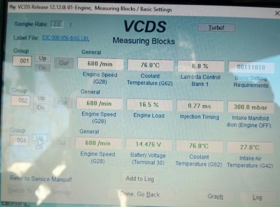

Salut, iaca ca iarna asta m-a lăsat si cazanul cu încălzirea, fenomenul e ca vine doar o pala de aer cald/călduț indiferent de setarea climatronic-ului:
Cazan: G5, 1.6 FSI - BLF, climatronic.
Ce am verificat:
1. Dat jos plasticaraia de sub bord pentru acces la radiator.
2. Am pornit mașină(afara minus 3 grade) si am făcut o tura in care tot am pipăit cele 2 țevi ambele se încălzesc la fel si treptat corelat cu creșterea indicata de acul din bord.
3. Am revenit in parcare acul din bord arata 90 grade țevile de la radiator din mașină frig ambele, am băgat diagnoza si verificat temperatura pe instrumente(75 grade), pe engine G62(75 grade) - cu ventilația pornita
4. Tot in parcare - am oprit ventilația temperatura a crescut de la 75 la 81 grade, in 7 min, daca porneam ventilația scădea la 75, temperatura ulei 78-80 grade.
Având in vedere cele de mai sus, care termostat trebuie să-l schimb?(1 sau 2 din imagine) Le-aș schimba pe ambele dar prețul nu-i unul tocmai mic si daca asta e cauza sau e posibil sa fie si din alta parte? Ma gândesc ca la 75 grade tot ar trebui sa frigă un pic aerul sau fiind rece nu reuseste sa se incalzeasca chiar daca apa are 75 grade.
Pe hvac nu am erori, output test e ok, nu am văzut valori dubioase in blocurile de masura iar clapetele nu "rontaie" ca atunci când ar avea o problema.
Modificat de Ciurdea Ionut
Si in cazul meu, ambele tevi tur/retur frigeau dar radiatorul se incalzea in partea superioara doar cativa cm -> radiator partial infundat -> schimbat -> rezolvat :)

Nik, la tine ce temperatura aveai pe cei 2 senzori? Daca radiatorul e ok e posibil sa fie doar unul/ambele dintre termostate, totuși cred ca apa ar trebui sa urce la 89. Ar fi prea de tot sa fie si radiatorul si termostatele.
Nu am urmarit temperaturile pe senzorii respectivi pentru ca mi-era clar ca buba este radiatorul din moment ce returul era la fel de fierbinte ca turul dar radiatorul era bocna in partea de jos.
