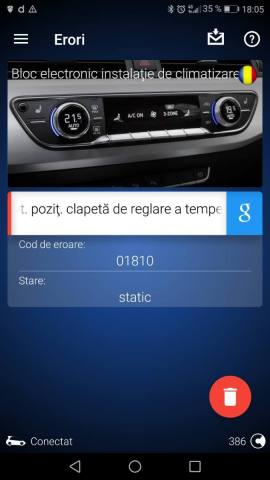

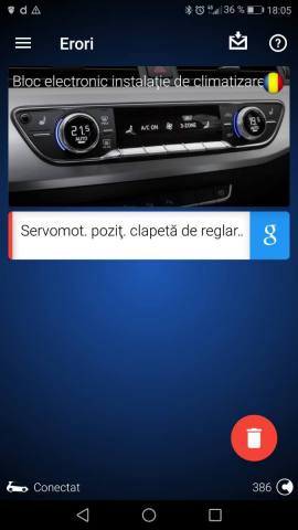

Am si eu o "mica" problema cu caldura la o Jetta Mk5 1.9TDI cod motor BKC.
De cand a venit sezonul rece am observat ca masina nu baga deloc caldura. In general eu conduceam masina pana la serviciu de dimineata si drumul fiind realtiv scurt si in oras (vreo 10Km) stiu ca un motor diesel nu se incalzeste, deci nu mi-a dat de banuit prea tare. Dupa cautari pe forum am reparat si incalzirea auxiliara Z35, care aparent avea eroare "Defective".
Problema mare cu caldura am sesizat-o cand am iesit din Bucuresti cu masina la un drum de vreo 200km. In Bucuresti intr-o ora apa a ajuns la 90 Grade C dar masina tot nu baga caldura. Una din probleme e ca nu sufla aer deloc pe gurile de ventilatie. Am facut o diagnoza si aparent V158, V159 si V70 sunt duse.  Din cate am inteles tot ce pot sa fac cu aceste 3 servomotoare e sa le schimb.
Totusi, astazi am zis sa fac din nou o diagnoza si sa vad temperatura la apa pe Engine si pe Instruments. Acul de la Apa era dupa 30minute de stat la relanti in parcare la 90 de grade, dar readingul de pe module (Engine si Instruments) era 72 de grade. Dupa ce am deschis capota am observat ca motorul era destul de incins si circuitul principal si chiar ventilatorul de pe radiator era pornit. Asta mi se pare extraordinar de dubios la un Diesel care doar a stat la relanti. Ar parea ca e o problema si masina se supraincalzeste, dar la drum lung pe autostrada mi-a ajuns apa la 50 de grade si nu mai misca de acolo imediat ce am iesit din Bucuresti. Din cate am citit termostatul pentru circuitul principal de racire prin radiator ar trebui sa se deschida la 87 de grade Celsius si azi in parcare nu numai ca circuitul era deschis la 72 de grade ( citite pe modulul de la Engine), dar era si ventilatorul pornit. Ma gandesc ca ori e senzorul de temperatura defect, ori termostatul, ori amandoua, ori garnitura de chiulasa dar nu am experienta cu asa ceva asa ca un sfat e binevenit. Nu prea imi dau seama ce area. Daca era defecta garnitura de chiulasa, banuiesc ca masina trebuia sa se supraincalzeasca serios si sa imi arda tot antigelul, dar nivelul lui nu a scazut si e constant.
Pun mai jos si diagnoza:

Address 08: Auto HVAC        Labels: 1K0-907-044.lbl
   Part No: 1K0 907 044 BA
   Component: ClimatronicPQ35 066 0606
   Shop #: WSC 00000 000 00000
   VCID: 67DD5D1756980F26359-8032
3 Faults Found:
01809 - Actuating Motor for Temperature Flap; Left (V158)
            000 - -
01810 - Actuating Motor for Temperature Flap; Right (V159)
            000 - -
01274 - Air Flow Flap Positioning Motor (V71)
            000 - -

Salut baietii. Golf 5, 1.6 BSE. Nu baga cald pe dreapta. Ce parere aveti?
Intai schimba servomotor dreapta, daca ai eroare si daca nu lucreaza

Masina este un passat. Pompa de recirculare am pus-o acum 1 an din dezmembrari...face figuri iarasi. In rest nu baga cald pe dreapta.
            000 -  -
am scanat si cu vcds si imi apare aceasta eroare, deci V159 schimbat..nu reparat
Ai eroare pe v158 si v159. Le poti schimba si vedem mai departe ( cel putin pe dreapta), daca se rezolva problema  sau e vb si de calorifer partial infundat
