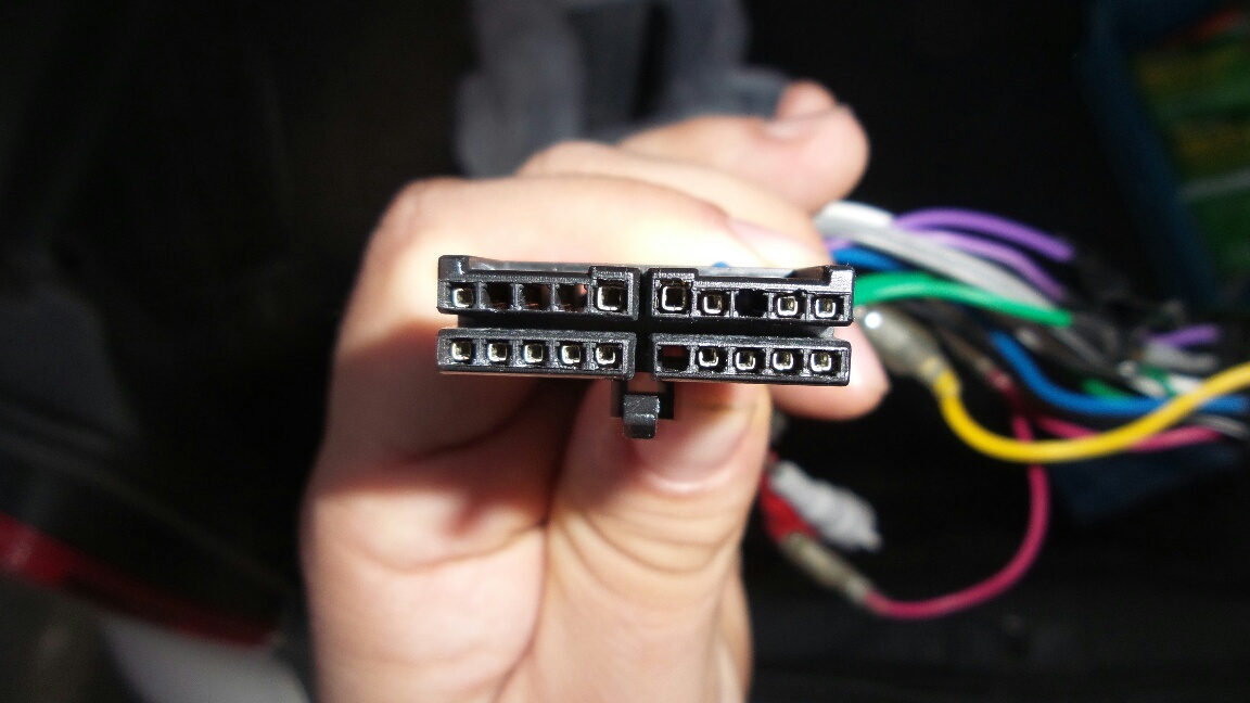

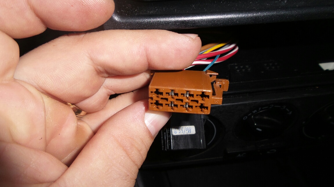

Acestea sunt pozele:
Prima este adap adaptorul din cd-player iar ultima este cea care intra in cd-player.
Celelalte doua sunt cele din masina.
post-129830-0-68562200-1388244964_thumb.post-129830-0-20073000-1388245004_thumb.post-129830-0-14634700-1388245019_thumb.
post-129830-0-13851700-1388244986_thumb.
vezi pe cd.player care este firul cu alimentarea electrica pt antena. de.regula e un fir albastru. taie.l
eventual pune o poza cu schema de pe clatronicul tau

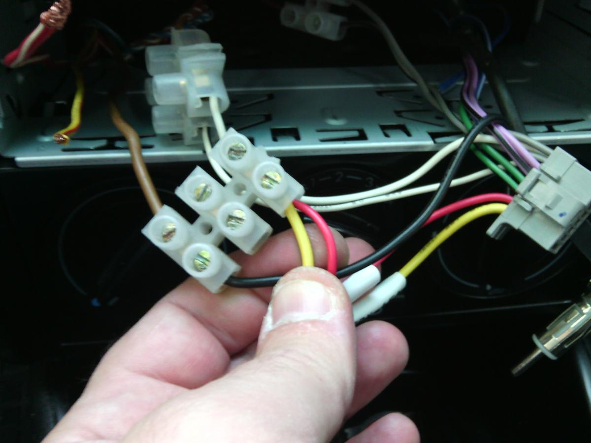

Tocmai am achizitionat un cd player ALPINE detalii aici : http://www.alpine.com.au/showItem.php?item_id=46
Cand am dat jos vechiul cd-player am constatat ca nu am mufe Euro-Iso, asa ca am purces la legarea pe direct cum se vede in poze.
Cineva si-a bagat nasul pe acolo inainte, evident.
Initial am facut legaturile celor 3 fire de alimentare asa cum trebuie teoretic : Negru la Maro, Galbe la Galben si Rosu la Rosu/Alb. Insa nu a pornit. Am inversat Galeb cu Rosu insa nimic..Asa era legat si playerul vechi si functiona perfect fara sa*si piarda memoria.
Legaturile au fost facute astfel:
  • (-) Negru la Maro
  • (+) Galben+Rosu player la Galben/Rosu(cel subtire care este de pe contact)
Doar asa am reusit sa-l fac sa porneasca si doar cu contactul pus.
Daca si cel gros Galen/Rosu de pe masina ar fi avut curent ar fi trebuit sa mearga si cand le legam pe cele doua plusuri de pe player la el, insa nu merge.
Asadar totul functioneaza doar ca nu mentine memoria dupa ce ii scot contactul.
Eu banui ca ar fi sarit vreo siguranta si nu mai alimenteaza cu (+) de la baterie pe cel Rosu/Galben gros.
Stie cineva care ar fi acea siguranta, daca asta ar fi problema?
post-56334-0-66389400-1403379714_thumb.j
post-56334-0-43736700-1403379721_thumb.j
post-56334-0-70608700-1403379727_thumb.j
Leaga Rosu la Galben si invers in mufa de la player, la CD-playere-le Alpine sunt inversate culorile.
Modificat de dani 1
Ar trebui sa ai curent permanent pe rosu/alb, daca nu ai verifica sig 242 de 25A, asta vine direct de la baterie, si galben/ rosu e dupa contact.
Pe conectorul de la CD-player, galben e tensiune permanenta de la baterie si rosu e prin contact.
