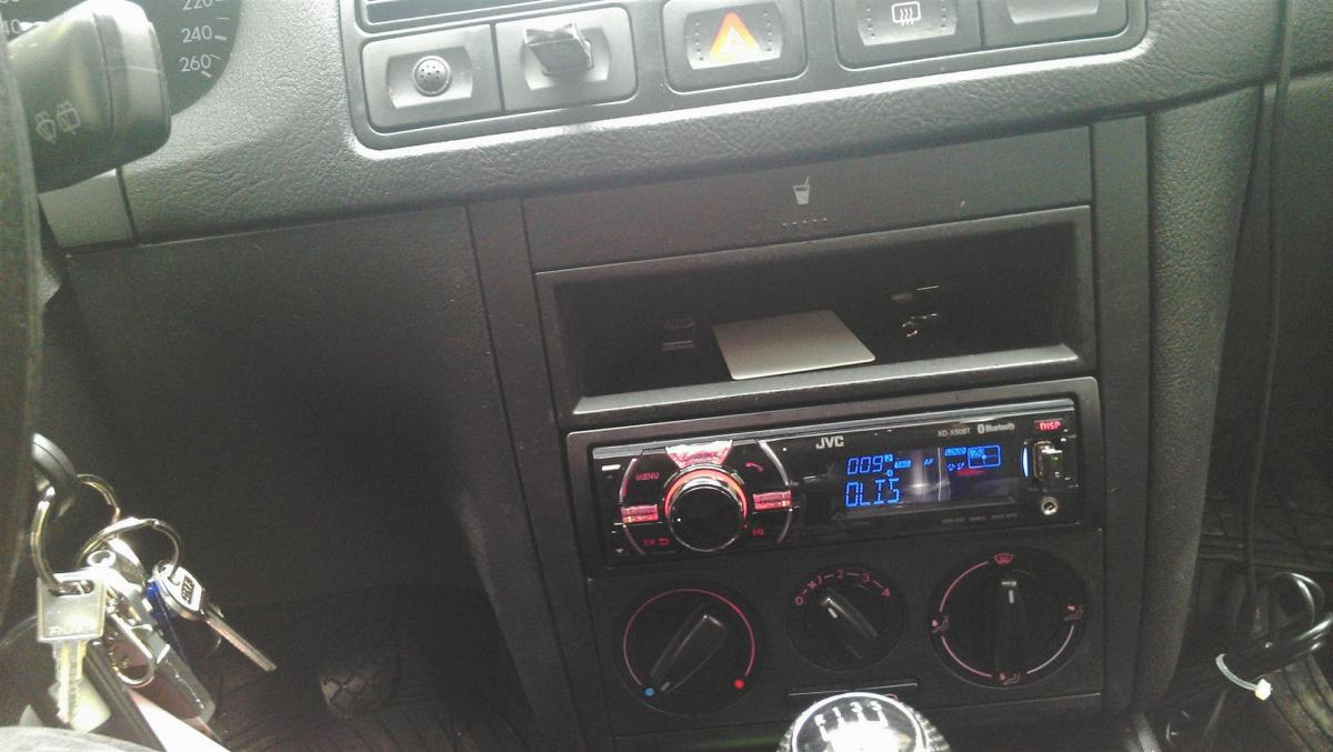

pana la urma am luat jvc kd-x50bt pentru ca permite schimbarea culorilor. singura modificare a fost ca au trbuit schimbate mufele a doua fire intre ele
post-110752-0-00632100-1365195207_thumb.
