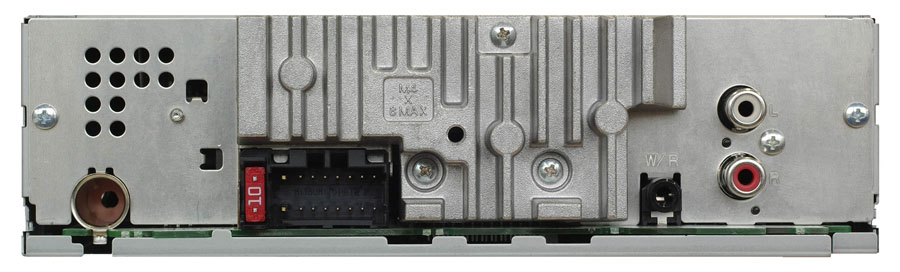

Florin, imi poti spune daca la playerul asta Pioneer 2300 UBB pot lega amplificator. Vad ca are in spate doua mufe RCA, una alba si una rosie. Mie de la amplificator imi vin in bord 4 fire RCA doua albe si doua rosii, care intrau in playerul vechi. Exista ceva adaptor, sau se pot lega toate 4 in doua intrari.
Am rezolvat problema :) Am cumparat un player Kenwood si doua mufe (1 conector tata -> 2 conectori mama) pentru amplificator. Saptamana viitoare le montez pe masina :D

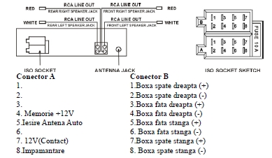

am legat galben pe rosu/alb si rosu pe rosu/alb iar albastru la galben/rosu. De mers merge, dar cand pun contacul se porneste doar lumina la player nu si sunetul, trebuie sai dau ON, iar cand scot cheia nu se opreste doar daca nu iam dat ON, din standby. Daca e pe play trebuie oprit manual. Nu lam legat bine sau asa e playerul?
Posteaza ce model ai - marca si cod - ca sa caut schema electrica, sa vad despre ce e vorba.

asta e din cartea tehnica al playerului(akai aca 271ur):

eu am legat rosu la rosu/alb 1 din imaginea 1, negru la maro, galben la rosu/alb 2 si albastru la galben/rosu
doar asa am reusit ca sa nu pierd memoria radioului si al piesei la usb
problema e ca daca pun contactul se porneste playerul doar in standby si trebuie sa-i dau ON ca sa mearga, iar daca i-am dat ON nu se opreste cand scot cheia doar daca e in standby.
oare n-am legat bine firele?

tu trebuie sa legi 3 fire:
pin 4 de la player la unul din cele rosu cu alb, nu conteaza ;la care.
pin 7 de la player la fir galben/rosu de pe masina
pin 8 de la player la firul maro
si eventual inca unul pentru iluminare, dar in poza din cartea playerului nu spune nimic de iluminare, deci se lumineaza la contact,
NU stiu de ce ai legat firul albastru ;la cel portocaliu, albastrul da tensiune catre antena, eventual il legi la alimentatorul de antena, daca ai montat asa ceva.
LE e normal sa nu mearga daca cheia e scoasa din contact.

da, dupa cartea tehnica asa scrie, doar ca daca le leg asa nu se opreste cand scot cheia din contact, merge non stop, nici maca nu pot sa-l opresc manual.
toate playerele legate corect nu merg daca e cheia scoasa din contact? adica sa-l pornesti manual?
Modificat de ahrimango
Doar cele OEM functioneaza fara cheia in contact si doar pentru 1 ora.
