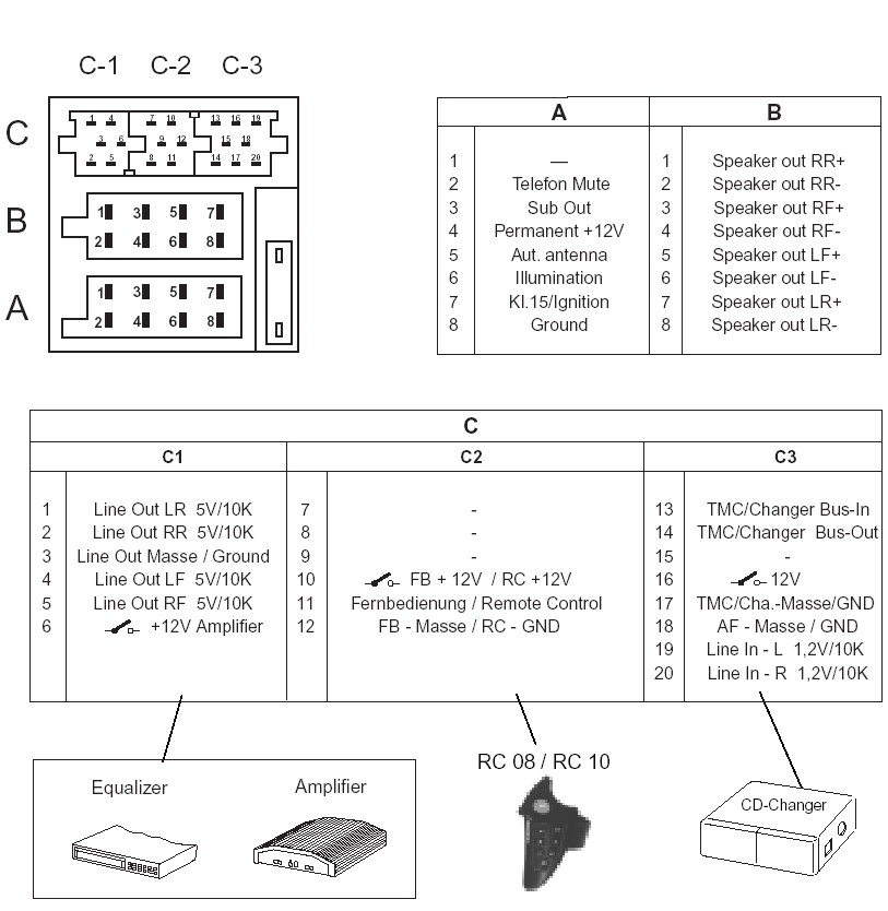

Am dat de o problema:
Se da un cass gamma pe care am incercat sa il pun in functiune de pe o sursa de CC. Folosind mufa iso normala, legata conform schemei postate mai jos, cu pinii 4 si 7 + si masa 8
Nu se aprinde...
Acum - nu stiu daca nu cumva este altfel conectata mufa la exemplarul de il am eu. Am gasit tot aici pe forum si alte scheme de conectare...
Din pacate o poza calumea nu am reusit la eticheta de pe al meu - dar totusi o atasez
pinii sunt: 1 - GALA, 2 - MUTE, 3 - K, 4 - S, 5 - SAFE, 6 - KL30d, 7 - KL30, 8 - KL31
cumva KL30d si KL30 sunt pinii de alimentare?
Nu am incercat sa ii dau + prin ambii... de teama sa nu il ard - daca cineva s-a mai lovit de acest pinout sa-mi-l confirme.
multumesc

Hmmm, plus pe safe... incercam, sa vedem ce iese :)
sper ca nu fum.
postez rezultatul.
Nu are cum sa iasa fum, ca asa se conecteaza. Stai linistit.
Multumesc pentru informatii
A mers fara probleme cu plus permanent pe SAFE
sa vad la instalatia masinii ce se intampla, daca mai exista acel fir - dar asta abia peste vreo saptamana jumate-doua.

Poate sa-mi spuna si mie cineva culorile firelor care intra in mufa neagra de alimentare a radioului la un VW GOLfIV.
Sa umblat de mai multe ori pe acolo iar firele au fost schimbate intre ele dupa cum a fost nevoi si acum vreau sa revin la un cass Gamma .
1-Gala=
2-external mute=
3-K-Bus=
4-S-contactKL15=
5-+ antena=
6-iluminat=
7-pemanent+ KL30=
8-permanent "-"(masa)=
@enrico
1-Gala= albastru cu alb
2-external mute= la mine lipseste (cred ca exista doar daca ai pregatire pt. carkit de telefon)
3-K-Bus=gri cu alb
4-S-contactKL15= rosu cu galben
5-+ antena=rosu cu alb (in schema mea nu apare "antena" ci "code", este +12V permanent)
6-iluminat=albastru cu gri
7-pemanent+ KL30=rosu cu alb
8-permanent "-"(masa)= maro
Da ai dreptate la pinul 5 este un + permanent la radio Gamma, la alte radiouri ex. Blaupunckt acest pin este folosit la alimentarea unei antene automate sau a unui amplificator
