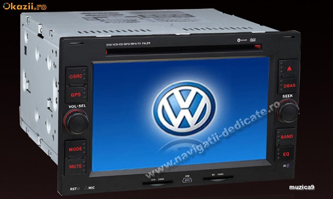

Imi face probleme cd-player`ul de la navigatia originala (monocrom) si vreau sa o schimb.Vreau sa merg pe o varianta din asta doua :
Ma intereseaza in primul rand pentru audio dar si pentru design ...
LA a 2-a nu o sa gasesti harti pentru Romania.
Ideea e ca vreau sa pastrez masina OEM de asta vreau sa optez pentru aceste HU si nu ma intereseaza navigatie / dvd si alte optiuni la ele doar sa aiba un player bun sa pot asculta muzica.
Din punctul meu de vedere nu merita investitia incat nu este decat o chinezarie ordinara de la o firma no name.
Daca ai banii necesati incearca ceva Alpine, Pioneer sau Clarion.
Restul sunt can-can.
Daca vrei pentru audio, nu pentru altceva, atunci sa merge pe mana firmelor recomandate de alexbanu. Ce ai aratat tu acolo, e doar o chinezarie fara nici o treaba cu sunetul. :blink:
