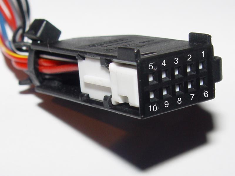

Exiata mai multe tipuri de conexiuni la butonul de oglinzi? La mine se aprind led-urile din interior daca alimentez pinul 3 (-) si pinul 4(+). De asemenea, la pinul1 am heating, la pinul 8 folding.. Numerotarea folosita este urmatoarea http://www.passatplus.de/umbauteile/stecker/8L0972980.jpg
Mai am pe pinul 2 down, 6 up din pozitia right, 7 right din pozitia right, 9 right din pozitia right, 10 up din pozitia left. Toate masuratorile efectuate cu pinul 3 (masa). Inclusiv heating merge cu aceasi masa pt restul butonului (nu ca in documentatia primita)!!!! Am desfacut butonul si este curat, fara uzura, SH, si este inscriptionat TRW.

EXISTA! Eu am avut "bafta" sa cumpar buton de oglinzi electrice pt masina FARA geamuri electrice. :tuktuk: Mai vazusem eu ceva pe un site din brazilia si nu intelegeam ce facea acolo.
http://vwpoloclub.us...icos-t6458.html Asa se explica de ce nu ieseau la masuratoare pinii....
