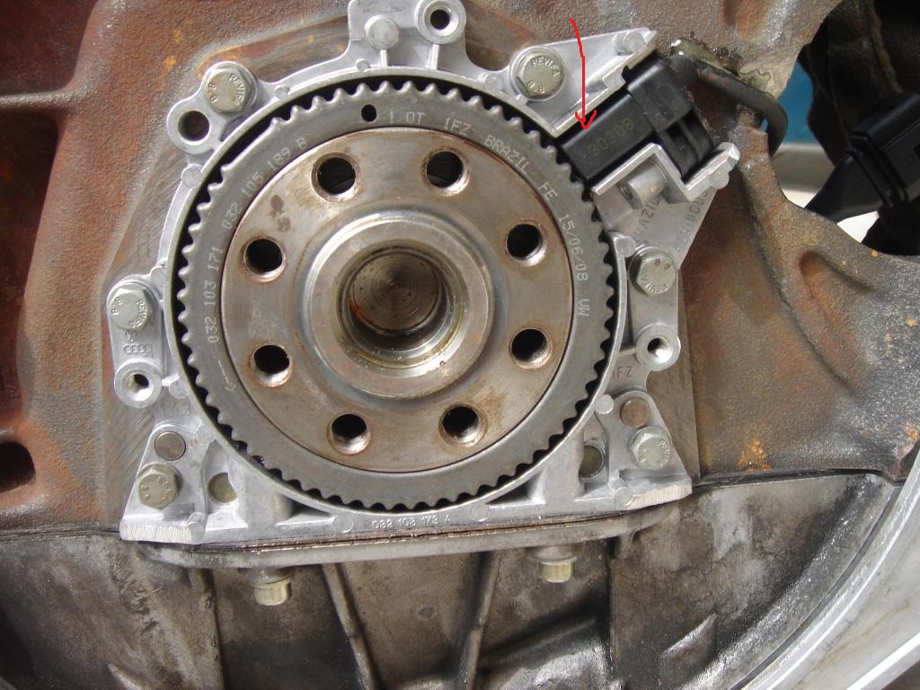

Asa de curiozitate...pe unde e senzorul asta de turatie, ca nu imi dau seama despre ce e vorba ?
In opinia mea este ,,feedback-ul" pentru calculatorul masinii care regleaza parametrii masinii in functie de informatiile primite de la senzorul de temperatura, presiune, detonatii, etc... iar senzorul de turatie este unul dintre cei mai importanti si a carui functionare defectuoasa este usor de observat in functionarea motorului.
Aditule priveste:
post-25544-0-19514700-1355245846_thumb.j
post-25544-0-12546800-1355245886_thumb.j
post-25544-0-77098000-1355245898_thumb.j
post-25544-0-61394300-1355245911_thumb.j
