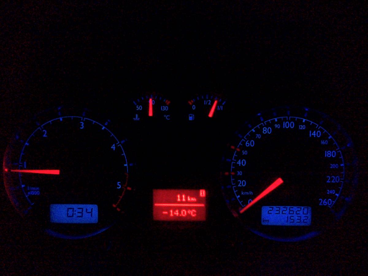

Deci asta e a 3-a iarna cu masina asta. Foarte multumit de modul in care se descurca prin zapezi, iar acum cu scutul metalic este deja nesimtire :D
Nimic nou de mentionat in rest. Nu mai stiu ce sa ii fac :D
Va trebui insa in primavara o distributie, si niste placute frana, si discuri spate. Deci banii o sa am pe ce sa ii dau :D
Ca mai am o masina - si se impart drumurile - iar prin oras nu merg deloc cu masina ;)
asta vara a facut din aprilie pana in septembrie 10000km - daca o tineam asa de cand am luat-o acum eram spre 300k :)

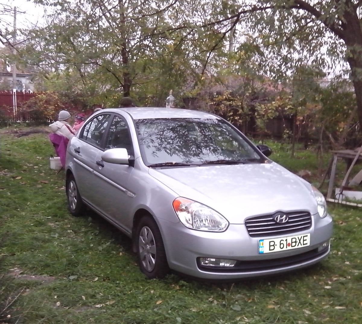

de vineri cand s-a intamplat pun la lucru cealalta masina a familiei - un accent crdi ... Ironia sortii, o masina cu probleme cunoscute la coloana de directie :D - dar care nu mi-a facut nici o problema pe acest capitol... :(

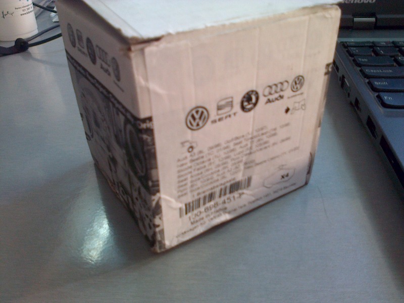

Inainte de tampenia cu caseta - mi-am comandat astea - bremsecheibe, bremsebelagsatz. OEM, of course. Pe spate, ca din motive de glisiere semigripate pe o parte si parghie frana de mana pe ailalta - alea de le am pe masina sunr ruginite, tocite aiurea... Am povestit de schimbarea si gresarea glisierelor pe la inceputul verii parca - insa discurile erau too far gone sa se mai reaseze placutele...
Ce m-a bucurat si mai tare - placutele sunt Textar made in france. Am avut textar pe alfa, si am fost extrem de multumit de ele.

bremsecheibe, bremsebelagsatz.  mi-e lene sa caut pe google cum tie ti-a fost lene sa le spui pe romaneste ?
mergi cu masina (ia lichid sa ai de completat) acolo sau doar cu caseta?
Placute si discuri spate :D
