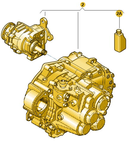

Pentru cutie LNM (la fel si pentru NFR), manuala cu 6 trepte tractiune integrala:
- G052527A2 - ulei transmisie 1L
Capacitate cutie viteze - 2,3L
Capacitate angrenaj unghiular - 0,9L
In ambele se pune acelasi ulei.
