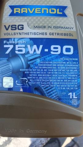

Buna ziua,aceeasi serie la ulei dar cu terminologia diferita:unul este A2 iar celalalt S2,care este diferenta dintre ele,multumesc?!Ex:G 052145 A2 si G 052145 S2...pentru o cutie de transfer respectiv grup diferential pe spate la passat b7 4motion 2013

La B7 ai nevoie de G052145S2 pentru cutia de transfer si diferentialul spate, sa cumperi si busoane de umplere si golire noi

Stiu ca trebuie G 052145S2,intrebarea a fost alta:care este diferenta intre A2 si S2?!Si nu trebuie neaparat busoane noi ci schimbate garniturile din cupru pentru o etansare optima.
Este ravenol iar pe eticheta scrie G 052145A2,stiu...pune original etc.intrebarea este daca merge pus acest ulei in cutia de transfer cum scrie pe instructiunile lui.

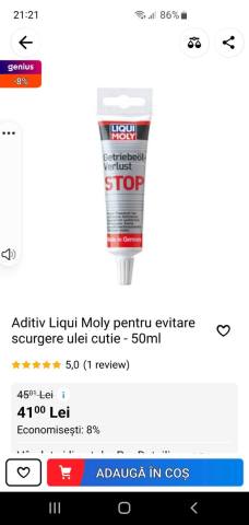

Am foarte mici pierderi pe la simeringul din cutia de transfer langa planetara din dreapta(passat b7 cffb 2013)si voiam sa schimb uleiul cu un adaus de lichid de la liqui moly de etansare
nu se recomanda asa ceva.
inlocuire semering
DAca e doar supurare, las-o asa
3 minute în urmă, andrei_221 a scris:
inlocuire semering
