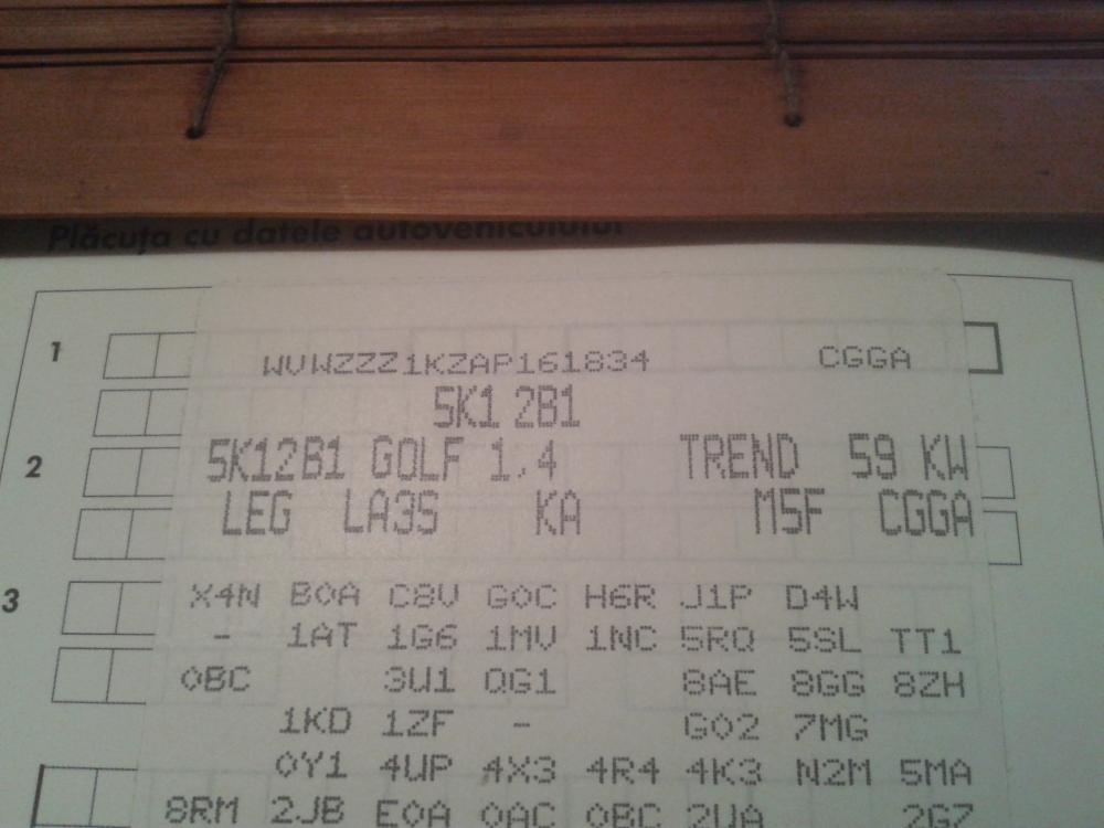

Am si eu o rugaminte pt tipul de ulei de cutie si capacitate. Nu imi dau seama care este codul cutiei din datele de identificare din cartea de service. Multumesc.
Cutie cod LEG, cantitate de umplere cu ulei, 2L.
- G052512A2 - ulei transmisie 1L
