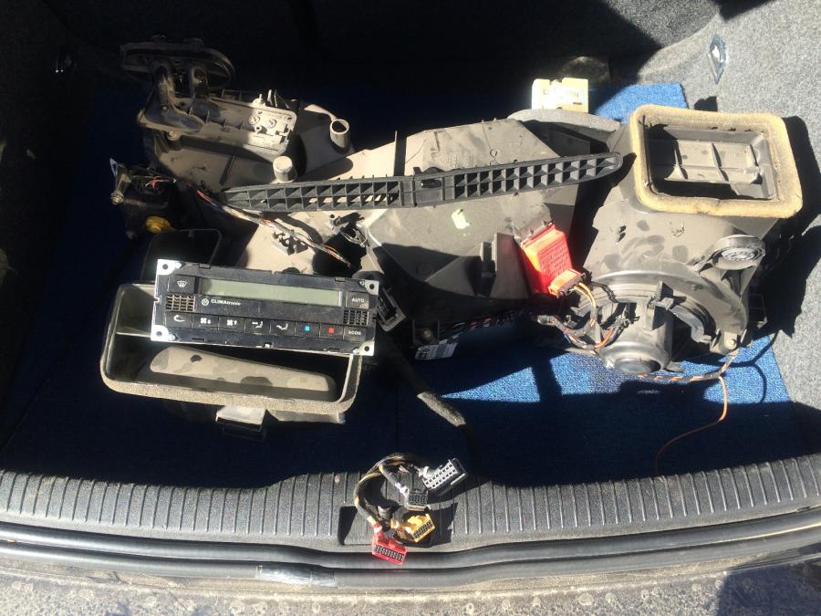

Tocmai ce am facut rost la mine in oras de un kit complet pentru retrofit climatronic si as vrea sa ma apuc de treaba insa am niste dubii. Masina mea e 1.6 16V BCB din 2003 cu AC manual si computer de bord, deci am senzor temp exterioara in bara. Aici in topic se vorbea de inca un senzor de temperatura exterioara pe care eu nu-l am, este neaparat necesar sau ma pot folosi doar de cel din bara pentru informatii ? Masina donatoarea este mai veche si am vazut ca pe instalatia ei sunt mufele T12a si T10a insa eu nu am si mufele mama care intra in acestea, ceea ce inseamna ca trebuie sa innadesc firele pana la locul lor, nu ? E cineva dispus sa-mi ofere niste informatii cu privire la notitele mele referitoare la conectica pinilor ?
T10a
1 - AC pressure switch pin 3 (also connected to T10b/2 which is the 10 pin connector at the fan control unit below the battery)
2 - Orange connector in plenum pin 7
3 - Orange connector in plenum pin 8
4 - Orange connector in plenum pin 9
5 - Fuse 5 (7.5 amp)
6 - Earth
7 - Not connected (Possibly fuse 25)  I'm unsure of this.
8 - Earth of sunlight sensor pin 2 and temp sensor pin 2
9 - T32a pin 12 (Green plug in cluster pin12)
10 - illumination (any Grey/blue wire)
T12a
1 - Pin 7 of OBDII socket
2 - AC Pressure switch pin2
4 - Connection 58a in dash wiring harness
5 - Outside Temp Sensor pin 1
7 - T32a pin 11 (Green plug in cluster pin11)
8 - Sunlight sensor pin 3
9 - AC Pressure switch pin1 + AC shut off switch pin 1
10 - Orange connector in plenum pin 6
12 - T32a pin 26 (Green plug in cluster pin26)
