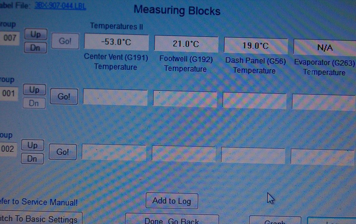

am niste erori la climatronic incepe cu 4f8 si are mai multe
o trebuii sa sterg erorile?
oricum trebuie sa ajung la un vcds ca eu nu mai am
morturip2010
gata a pornit si compresorul trebuia la coding in climatronic dat pe golf 4
am reusit sa implementez clima de si instalatie electrica de audi a3 cu comanda de passat pe golf 4 care nu a avut nici aer din fabrica
mai am doar 2 erori
si imi arata -53 de grade in mesuring block
si nu mai arata temp exterioara pe mfa
thanks to autodata
