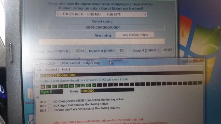

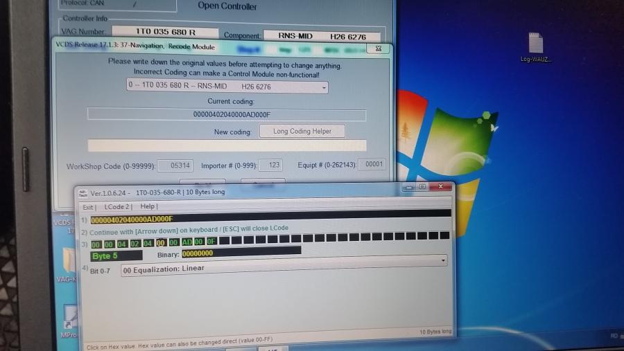

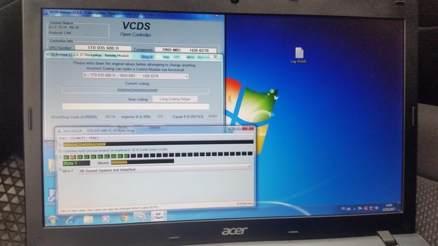

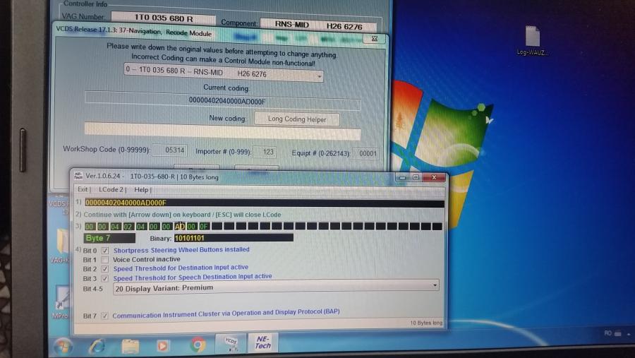

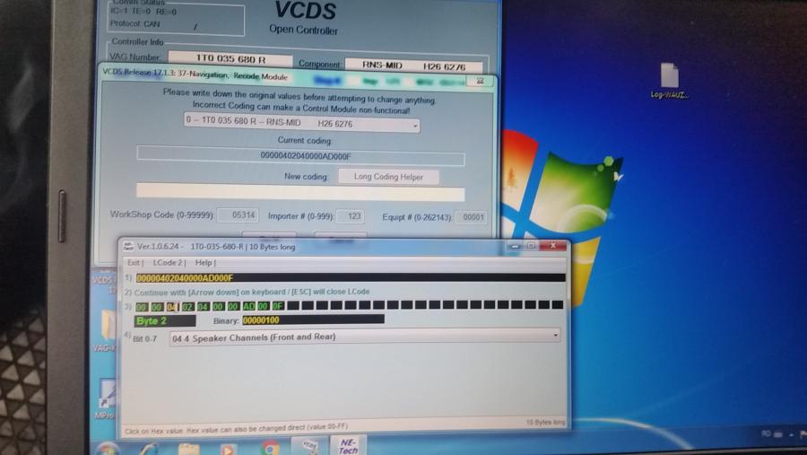

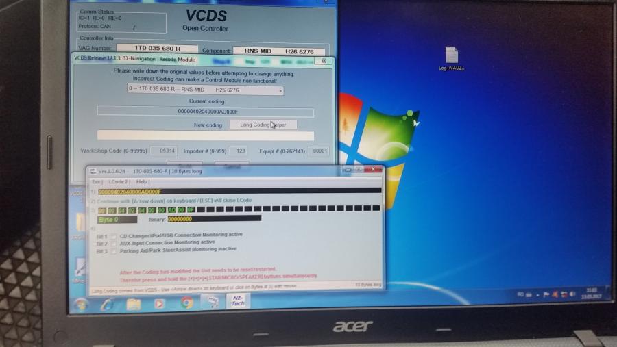

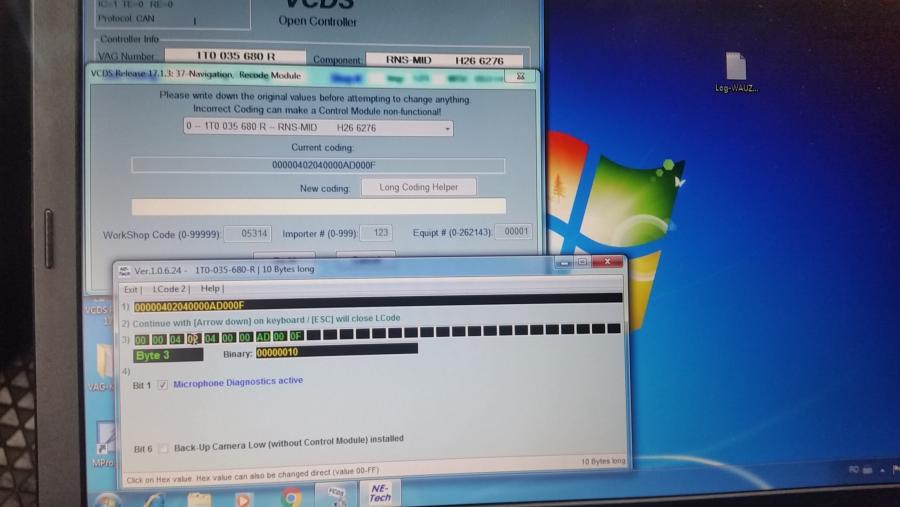

hmm - daca ai codat tot, trebuia sa lucreze - pune prinscreen-uri de la long coding la RNS, sa vad ce ai codat acolo
si de pe volan.
pune la rns toate ecranele care iti apar la long coding, nu avem ce face doar cu primul byte
20170513_110415.thumb.jpg.5579a91eadf600ad278ed8e64681749f.jpgOk20170513_110359.thumb.jpg.cae1887547185d0a6ed0ba3de8cc5a8e.jpg
Ok am pus toate pozele de la Navigatie

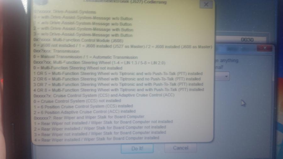

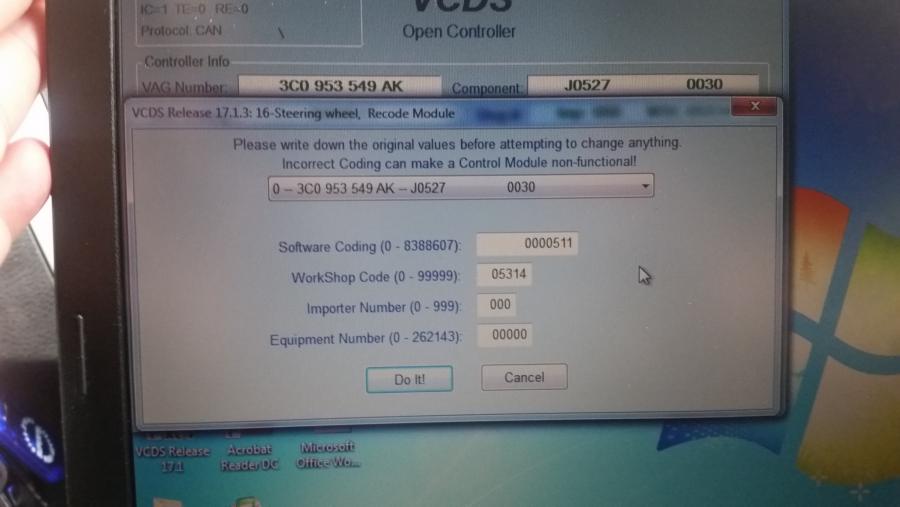

posteaza balonul de help de pe modulul 16 - volan
Am revenit cu poza de pe steering wheel,codarea mea este 0000511 si nu am schimbat maneta de ccs.
Cum pot activa control voice de pe volan?
inlocuieste 5 cu 7. Este mura in gura in help.

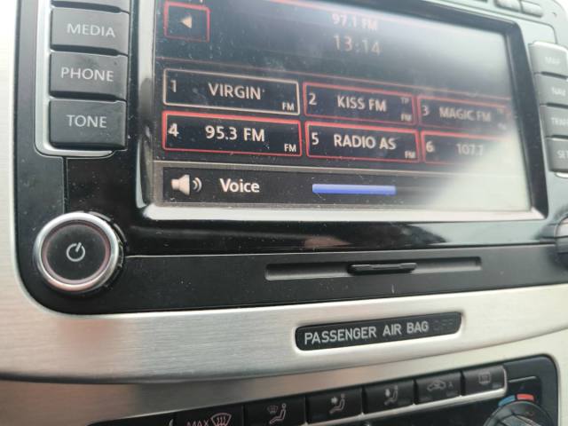

Am o problema la un vw cc 2013 cu butonul voice control de pe volan.
Cand apas butonul nu se aude nici un sunet, dar pe RNS510 cand folosesc volumul apare VOICE in loc de VOLUME si nu se mai aude nici un sunet, nu mai pot asculta radio, bluetooth, nimic...
Ca sa revina la starea initiala trebuie sa opresc motorul si sa astept vreo 5-10 minute.
A mai patit cineva asa ceva ?
incearca un update de sw la unitate

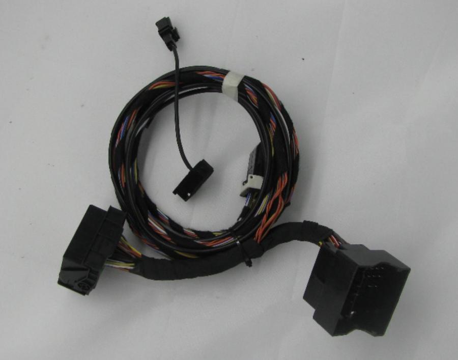

Dupa inlocuierea unitatii rns315 cu bluetooth integrat cu un rns 510 si bluetooth premium 3c8 , merge montat cu un kit cabluri plug and play  pentru a putea functiona si voice control?
multumesc
Modificat de tur...
Erao intrebare sau o afirmatie ?
Intreb, pentru ca am gasit mai multe variante de cabluri si pe masina avand deja microfonul instalat, poate necesita alt tip de cablaj.
multumesc
PAi daca deja ai montat modulul BT trebuie sa codezi sa-ti mearga si voice control. Si se poate sa mearga doar pe modulul de BT sau pe navi, asta depinde unde se leaga microfonul.
