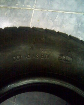

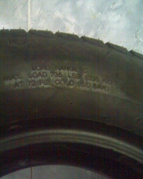

-ce semnifica datele de pe talonul pneului..??
este pentru greutate si viteza medie??? la o remorca???
alea par mai mult anvelope pt agricultura ;sunt intarite pe calea de rulare cu 4 straturi (4P.R.) si pe laterale cu 2 straturi ,se folosesc numai cu camera de aer ,si masura 3.00 nu este pe nici o anvelopa stradala(nu se mai folosesc) .

..pai scrie pe ele ,,TUBE TYPE''... deci, este tubeless... :icon_thumleft:
ORICE cauciuc MIC de remorca are marcata o viteza MAXIMA, in spetza, 60 -70 km / ora... peste... cedeaza.
..totusi, ce inseamna ala, 62 F.. e ceva gen cum e la masini, 75 T..???? :dry:
cum alea de remorca NU merg la stivuitor (au rezistenta mica sau deloc la greutate, dar pot functiona la viteza) nici alea de stivuitor NU merg la remo, cu viteze peste 10km/h... fiecare are avantajele ei...
Eu am mai gasit si LA FEL cu ce am eu pe remorca, numa' ca erau un pic mai vechi.. de 22 de ani, minim... ce baza pot pune in alea... erau tari- os...

deci :
tube type = cu camera de aer
tubeless = fara camera de aer
si da ,62 F e ceva de genul 75 T
62 = 265 kg (indice de greutate)
F = 80km/h (indice de viteza)
masura "std.rim 3.00" cred ca zice "a se monta pe janta cu latime 3 inch"
