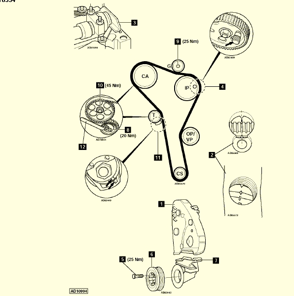

ai aici schema distributie cu intinzator automat
post-104305-0-80074100-1352926306_thumb.
Ti-am pus cate ceva in atasament.
Sper sa te ajute.
masina este cea din semnatura vw vento 1.9td aaz 1994
cum ar trebui sa trag la punct distributia , nu e suficient ca in diy lu paul_ral doar sa ii dau semne asa cum e ea ! trebuie sa ii dau semne intr`o anumita pozitie ?
Probabil ca este suficient sa pui si semne asa cum este ea dar eu cred ca este mai bine sa aduci motorul cu cilindrul 1 la punctul mort superior si apoi sa blochezi pompa de injectie cu un surub, ceva, in aceasta pozitie. Urmeaza pasii din pdf pentru dezinstalarea si instalarea distributiei si nu cred sa ai probleme. Iar ca sa tragi distributia la fix (orice ai face cand intinzi cureaua tot se duce putin in sus sau in jos) vezi ca mi se pare ca in manual arata cum se face asta cu un ceas comparator si cred ca am vazut si pe youtube un filmulet. Dar sa ajungi acolo intai.
