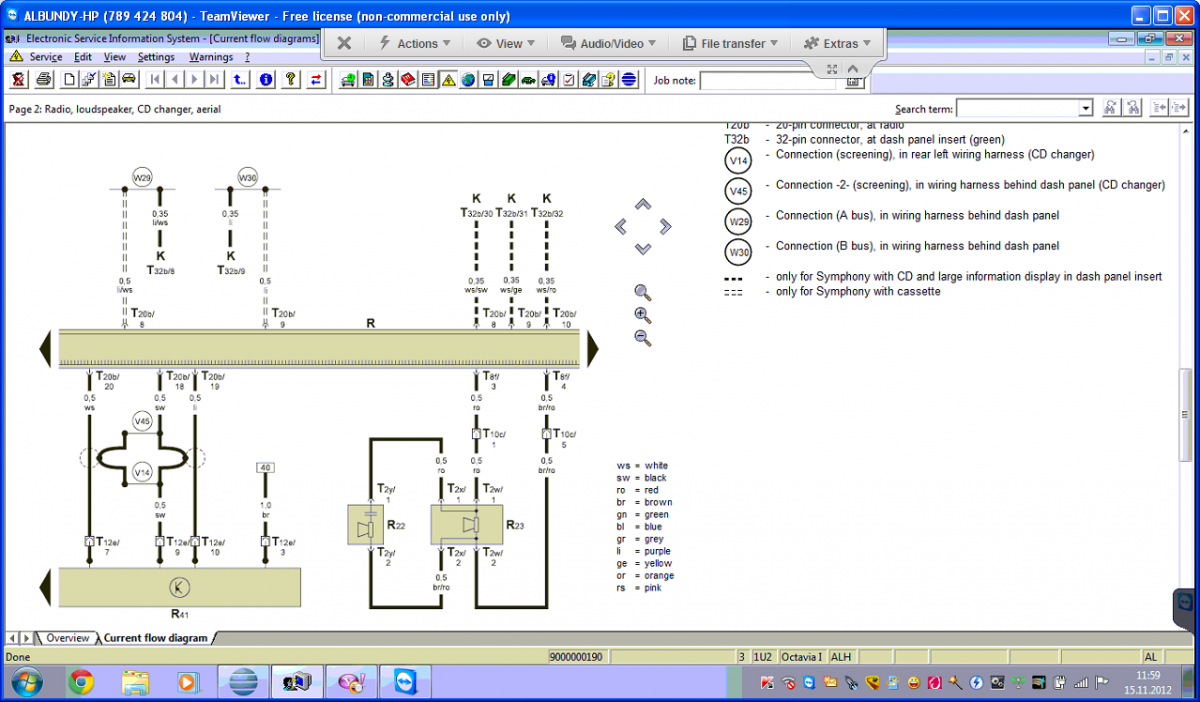

Multumesc pentru raspuns. Am comandat un radiocasetofon SYMPHONY pe care scrie si SKODA AUTO. Am observat in mufa din spatele cass-ului ( cea cu pinii de alimentare ) ca a fost umblat putin. Neamtul de la care am luat-o montase si kit hands free si am vazut ca s-a parazitat pe pinii de alimentare si mai are cateva fire in plus acolo. Stie cineva care este pinul de comunicare dintre casetofon si computerul de bord? Sau poate o schema cu acesti pini?Multumesc.
Sunt 3 pini, cei care duc la K.
post-1788-0-45478700-1352973632_thumb.pn
Modificat de Al Bundy
CEI 3 PINI CARE DUC LA K SUNT PENTRU MODELUL CD PLAYER (LINIE GROSA INTRERUPTA).Pentru casetofon am vazut ca sunt 2 pini ( linie dubla subtire intrerupta). Multumesc mult! .
pt afisare pe maxidot, sunt 8, 9 si 10. Daca masina a venit cu maxidot din fabrica, conexiunile trebuie sa existe deja
