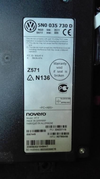

Buna ziua! Atasez sI eu modulul Bt pe care il detin. De ceva timp nu ma mai pot conecta cu un Huawei P8 Lite la acest dispozitiv. Ceva solutii? Multumesc !
sterge conexiunile si incerca iar
Le-am sters, insa fara rezultat...
Incearca cu alt telefon.
Ai facut cumva update de Android?
Modificat de spido
Am incercat cu mai multe telefoane. Uneori imi intoarce o eroare ca nu ar fi compatibil
Atunci e cam nasol..posibil modul bt mort...

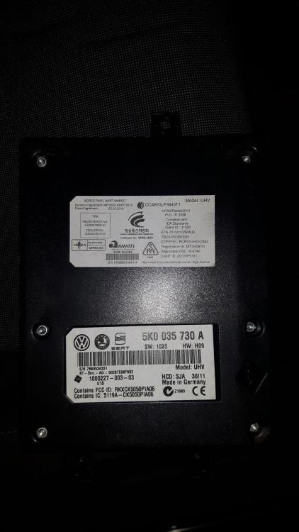

 !am facut poza la acest modul bt ...cu un  tel  allview x3 soul ce pasi trebuie sa urmez mentionez ca nu am vazut nicaieri pe rns 300 unde sa caut imperecherea nici nu am meniu cb ?
Modificat de mike77
Incearca sa cauti modulul imediat dupa punerea contactului..ar trebui sa gasesti ceva de genul vw uhv.Conecteaza-te cu pin 1234 sau 0000.Daca nu-l gasesti va trebui codat corect cu vcds si sterse vechile conexiuni.
