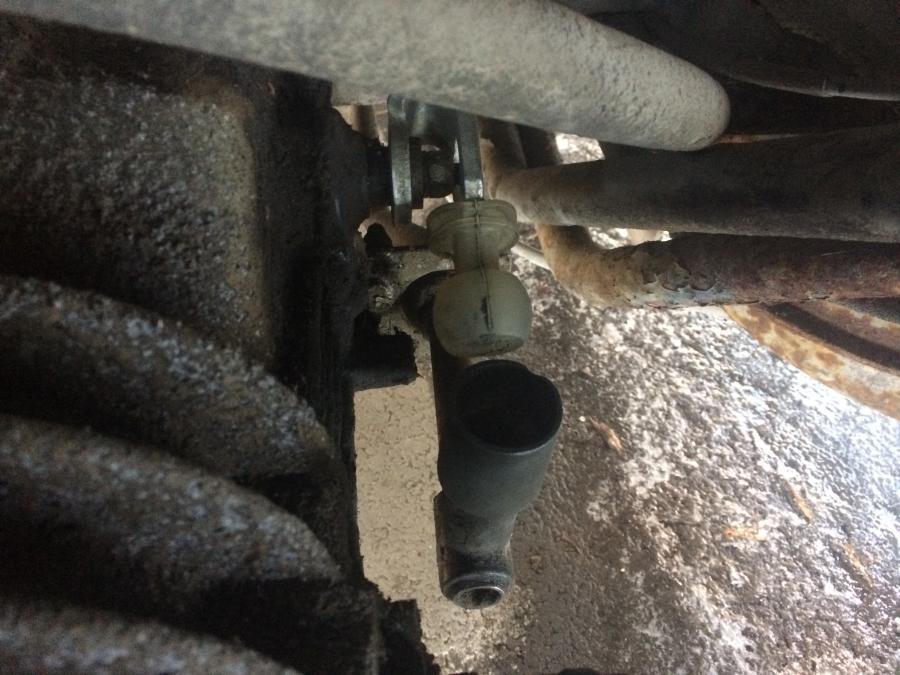

Am un T3 furgoneta din 1983, 1.6D in 4 trepte. Am o problema:
Am schimbat cilindrul receptor(ambreiaj) de la cutia de viteze si cand am vrut sa incerc sa schimb vitezele mi-a sarit levierul cu "bila" din cutie din "paharelul" de la timonerie. Nu mai pot sa schimb vitezele deloc. Am schimat si toate bucsele de plastic de la maneta schimatorului. Nu stiu ce s-a intamplat !!!

am avut pana de curand cutie in 5 trepte cu timonerie de 4 trepte (inclusiv caseta cu patine). Functioneaza perfect cu o exceptie: ca sa bagi in viteza I trebuie sa apesi de schimbator vertical in jos, ca si pentru inapoi. In rest nu am sesizat nicio diferenta
