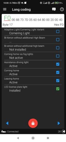

Cand am trecut la lampile cu led OEM mi-a aparut eroarea de bec ars in bord. Eroarea a disparut dupa ce am bifat optiunea in VCDS.

Confirm ca merge si pe Golf VI cu centrala 87 AG . Am cumparat LEDuri (chinezarii ordinare, din Carrefour ~10 lei bucata), le-am montat si mi-au dat eroare. Bifat Byte 17 bit 7 din VCDS => eroarea a disparut.

Se face codare dedicata lămpilor de număr, nu are treaba cu restul luminilor exterioare.
Se codeaza pt lămpi led sau xenon oem... Cu vcds ul.
Am pus ledurile oem si din pacate nu am reusit sa rezolv cu eroarea prin metoda descrisa mai sus cu vcds.

DA, se modifica niste adrese din BCM cu alte interfete si programe. de ex, vechiul vas-pc sau cu ODIS.
Numai ca, din pacate nu toate suporta. Am gasit un 084 care nu suporta.
