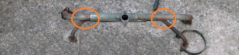

Ceva solutii de desfundare ? Inafara de sarpele de instalatii, sarma pe bormasina.
Ceva care sa inmoaie zgura dinauntru., gen Triumf,
Eu am desfundat doua galerii de 1200 fara prea mare chinuiala.Din cate imi amintesc am folosit un cablu de kilometraj, cred ca de Dacie, care avea o "puta" metalica in capat.Am incalzit galeria inainte cu o lampa, am bocanit usor in galerie, si in acelasi timp insistam si cu "sarpele".Dupa cateva miscari cu sarpele in galerie, retrageam cablul pentru a goli preincalzirea de jegul deblocat.Din ce am observat, preincalzirea se obtureaza la cele doua coturi din laterale(vezi poza).Operatia de desfundat dureaza cam 15 minute.
Acum nu stiu daca asta e cea mai usoara varianta, dar la mine a mers.

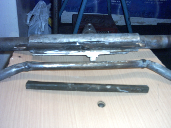

deci haideti sa lamurim o data si pentru totdeauna acest mit al petei calde...
teava de pata calda (cea conectata intre iesirile tobei de evacuare) nu este rotunda pe toata lungimea ei
bucata care este in contact cu galeria de admisie (adica cea de sub mansonul de aluminiu) este turtita pe o parte pentru un contact sporit cu teava de admisie. vezi poza 1.
bun. acum sa revenim asupra desfundarii:
1: Daca teava este infundata complet PA. de ce spun pa? pentru ca in mod sigur teava nu este doar infundata de calamina ci e si mancata de rugina.
2: Daca teava este partial infundata se poate incerca desfundarea ei cu un sarpe de instalatii sanitare prins in bormasina.
astea sunt din pacate unicele cazuri VIABILE.
ar mai exista un caz cum am facut eu cu ceva ani in urma si anume taiat si inlocuit partea infundata.
uite si ceva poze ca sa intelegeti mai bine:
