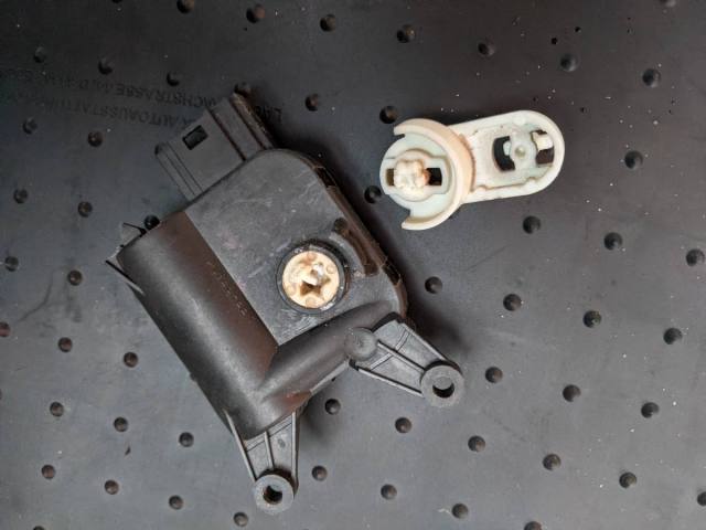

Salut, e a3a oara cand imi pica motorasul stanga de la picioare. Am clima gen2, instalatia masinii e 2006, iar cea de la clima de 2008 si are anulat al2lea motoras de la recirculare, inclusiv motorasul cu clapeta sunt schimbate.
Anul trecut tot se bloca motorasul si daca scoteam si bagam iar mufa mergea o perioada, am schimbat vara asta potentiometrul si a mers pana saptamana trecuta. Acum iar eroare pe tester. Tot atunci am schimbat potentiometrul si la cel din dreapta care nu pare sa aibe probleme inca..
Am incercat un basic setttings, nimic baga rece la sofer si cald in dreapta. Sa fie pe cablaj ceva sau ce altceva?
Ma îndoiesc. Daca era cablaj, nu mergea ok o perioada....
maine umblu la el daca iar ii scot mufa si o pun la loc, apoi merge ceva nu e ok
Da, fa si acest test
Schimba-l cu unul nou VALEO.
am scos mufa dar nu vrea, vad ca abia misca bara aia, e dus motorasul sau e rupt plasticul ala ca l-am impins cu degetul si merge mutat..azi il dau jos. Multumesc de sfaturi

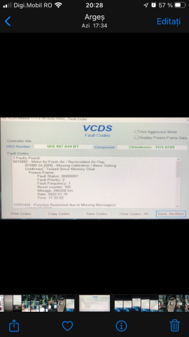

Buna nu mai porneste clima am băgat freon si imi da o eroare 01320 control module for climatronic (j255)
49-10 no comunication -intermitente
F l o r i n
Pune un  scan complet cu vcds sau odis

Am montat pana la urma noul panou de climatronic. Am facut mutarile de pini pe cele trei mufe, compresorul merge, dar am trei erori:
13701456 - Function Restricted due to Missing Message(s)
9479189 - Signal Line for Air Quality Sensor
B10A4 15 [009] - Open or Short to Plus
9472881 - Motor for Fresh Air / Recirculated Air Flap
B108B 71 [009] - Actuator stuck
Acuma primele doua is normale, :D, dar a treia ce vrea sa insemne?
