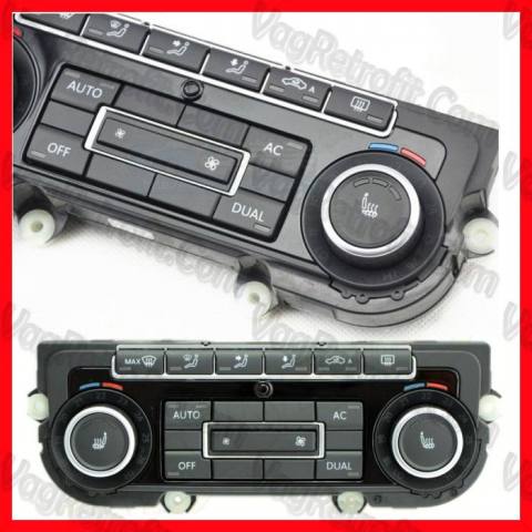

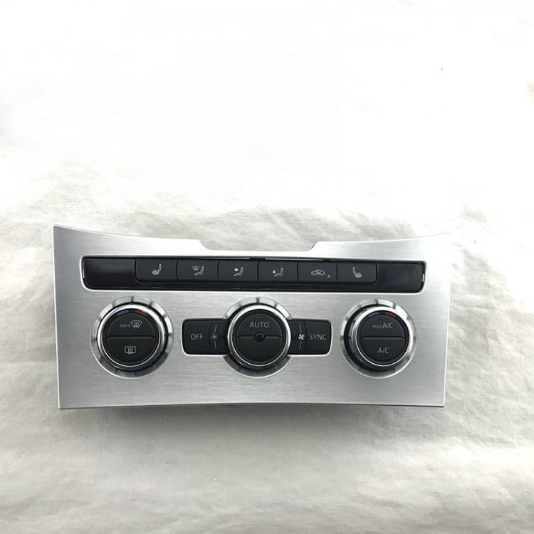

   Salut,am un VW Passat CC 2.0 TSI din 2009 la care as dori sa fac retrofit panoului climatronic din imagine cu panoul de VW Passat B7 din imagine(pe care l-am gasit pe AliExpress cu tot cu frame).E nevoie de anumite modificari la nivel de conexiuni sau e doar plug&play +adaptare?
Multumesc anticipat!
782396051_WhatsAppImage2020-01-28at08_57_19.thumb.jpeg.475c6fae8c48d37d9ed2f72167c701b8.jpegHTB1HjkhRpXXXXbHXVXXq6xXFXXXe.thumb.jpg.b22f6c3dc4a79a34155420dc10f404fe.jpg
Trebuie verificat. In teorie, nu... Fiind 2009. În practica am găsit și la care trebuie modificat cablajul, ca la cele mai vechi. Pune-l pe mașina și vedem după aceea

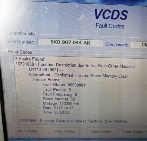

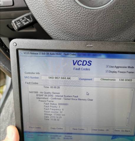

Salutare! Am înlocuit panoul climatronic de la passat ul meu 2009 cu modelul de CC - 5K0 907 044 AK. Totul funcționează bine, însă am rămas cu erorile din pozele de mai jos.
În plus.. Am eroare de lipsă comunicație cu modului climatronicului pe CAN, Central Electric și ambele uși Față.
Posibil sa fie modului defect?  Eroarea de senzor calitate aer e înregistrată de la masina donatoare și oricât as șterge, tot reapare. Am scos mufa de la senzor calitate aer și imi vede lipsa de semnal.
Mulțumesc anticipat!

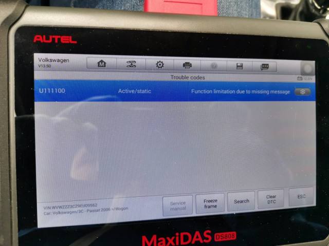

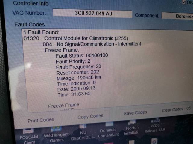

Salut, am schimbat panoul cilmatroic la un passat b6 fab 08.2008, cbab, dsg cu unul de pe un passat b7. Toate comenzile functioneaza doar ca pe vcds imi apare o eroare, in mai multe locuri 01320, atasez si o poza cu eroarea. Precizez ca am mai schimbat IC, radio cd cu un Rcd 310,si manetele fiindca nu aveam computer bord. Acestea functioneaza fara probleme. La radio mai am o eroare legat de boxele spate, doar ca masina nu are boxe spate. Codul can de pe masina este 3C0907530H.
Deci atasez o poza cu eroarea climatronicului, poate ma ajuta cineva. Miltumesc.
Sub eroare mai apare:
Freeze Frame:
OFF
Voltage: 12.10 V
OFF
ON
OFF
OFF
OFF
Modificat de costy277
F l o r i n
Asa va ramane
Nu se pot intampla alte probleme in afara de eroarea de mai sus? Masina 2009 (fab 08.2008) cbab, dsg....
F l o r i n
Nu, adică eroarea nu cauzeaza.

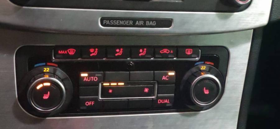

Seara buna am si eu cateva probleme am avut prima oara panou de clima original masina in cauza passat b6 2007 luna a 6 mi-am luat dupa panou de clima de pe b7 si acum am pus ultimul model de pe b7, asta l-am pus insa am cateva mici probleme imi da aceste erori tin sa mentionzez ca si la cealata clima imi facea figuri... imi baga cate odata cald ba pe partea stanga ba pe partea dreapta, i-am dat si calibrare si revine imediat eroarea ...Poate ma poate ajuta cineva va rog frumos !

Pune-l pe cel original la loc, vezi daca mai face. Daca nu, panoul asta are o problema
Daca face si cu cel original,  schimbat servomotorul
pai inainte de asta l-am avut pe asta, si prima oara cand am avut masina a fost cel clasic de b6... si la celalalt imi facea figuri ba imi baga pe partea stanga cald si invers... cu asta care l-am pus acum doar pe partea mea stanga nu baga cald daca dau calibrare si inchid clima si o pornesc iar merge normal baga pe amandoua parti.... si de pus nu mai pot pune celalte panouri ca sunt vandute amandoua :( !
panou-climatronic-compatibil-vw-golf-5-golf-6-passat-b6-eos-jetta-scirocco-tiguan-3.jpg
da l-am demontat astazi pana la urma dupa multa munca am reusit l-am curat frumos cu spray de contacte si w40 si merge perfect :) , multumesc !
