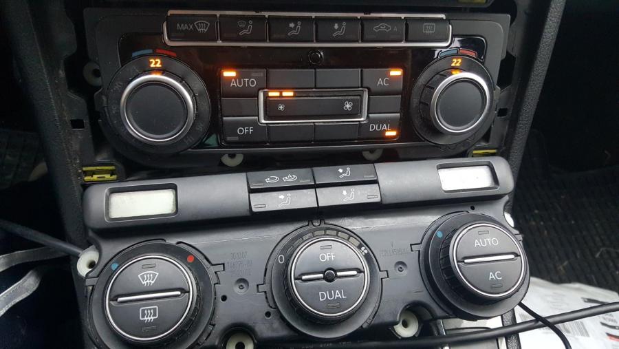

Buna tuturor,
Am incercat cu mai multe search-uri insa cred ca eu sunt un caz aparte.
Problema fiind:  Passat b6 MY2006, an fabricatie 2006, retrofit la climatronic mk6 masina avand climatronic din fabrica.
Firele in mufe au fost legate corespunzator, totul este ok, insa nu pot opri compresorul, AC merge continuu.
Ce nu am inteles eu exact este legat de conectorul negru mare si anume: pin 16 se leaga la pin 20 ulterior firul de la pin 20 se taie?
Orice sfat este binevenit!
Daca te referi ca se invarte fulia de la compresor continuu ,asa e normal
Baga rece indiferent daca AC e on sau off. Ai idee daca anulat pin 20 inseamna taierea lui din mufa dupa ce am legat pin 16 la el? :)
Firul de la 16 se leaga la pinul 20 . Firul de la 20 ramane suspendat
Am inteles, multumesc mult, eu l-am lasat in mufa :(. Ma duc sa-l suspend!
Operatiunea reusita, insa climatronicul nu mai functioneaza. :(

rog pe cineva sa imi confirme/infirme daca totul este ok in urma schimbarii comenzii de clima cu alta mai noua,tot cu senzor calitate aer
a fost mai usor decat ma asteptam,am desfacut 4 suruburi si 3 mufe si a mers totul din prima fara sa mai tai/mut fire sau adaptare la clapete si compresor,banuiesc ca nu mai trebuie daca nu am eroare
am ramas cu 2 erori ...una de la ceasurile ros-albastre si una de la rcd 300?
Address 08: Auto HVAC (J255)       Labels: 5K0-907-044.clb
   Part No SW: 5K0 907 044 BS    HW: 5K0 907 044 BS
   Component: Climatronic   H15 0709
   Revision: 00003001
   Coding: 0000000003

eroarea 13701376 - Function Restricted due to Missing Message(s) a disparut dupa ce am pus la coding 0008000002
nimeni a specificat ca codarea se face cu climatronicul inchis si cu contactul pus altfel nu salveaza codarea
mai trebuie facut compresor first run daca totul merge si nu am eroare?
Modificat de ionut10a
  On 11.11.2018 at 15:34, ionut10a a scris:
Expand
asta tine de interfata ta, nu are legatura cu modulul
nu trebuie facut first run daca ti-a pornit compresorul
