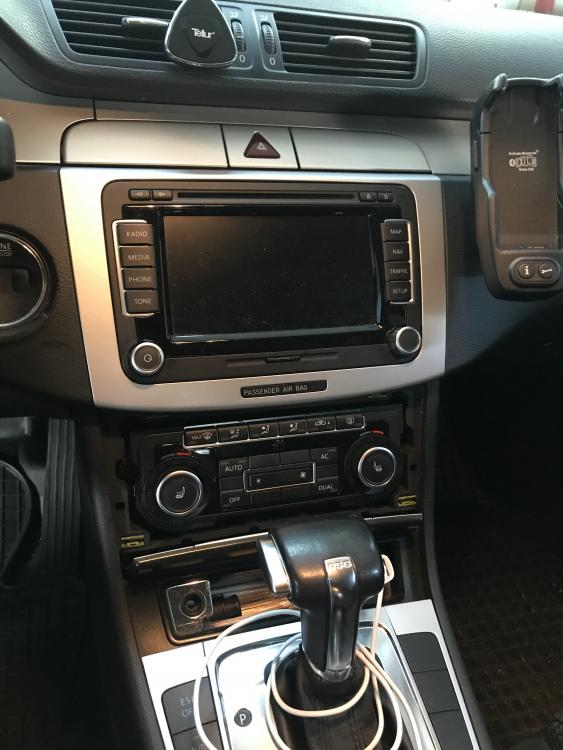

Salutare ,
Am montat climatronicul din imagine(fara nici o eroare) dar nu se aprind butoanele atunci cand las masina pe pozitii(se aprind doar la contact).
Ma puteti ajuta cu un sfat ?
