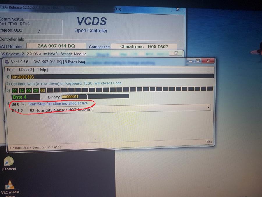

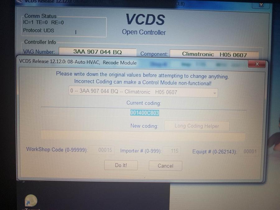

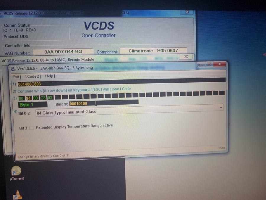

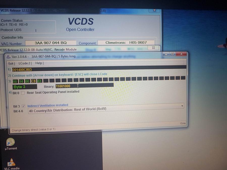

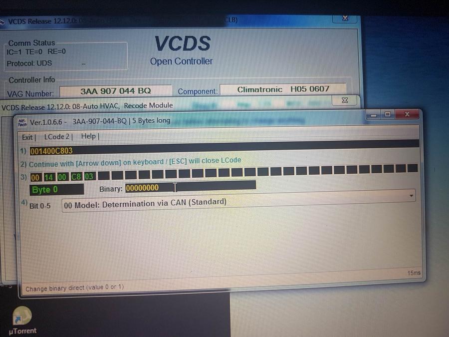

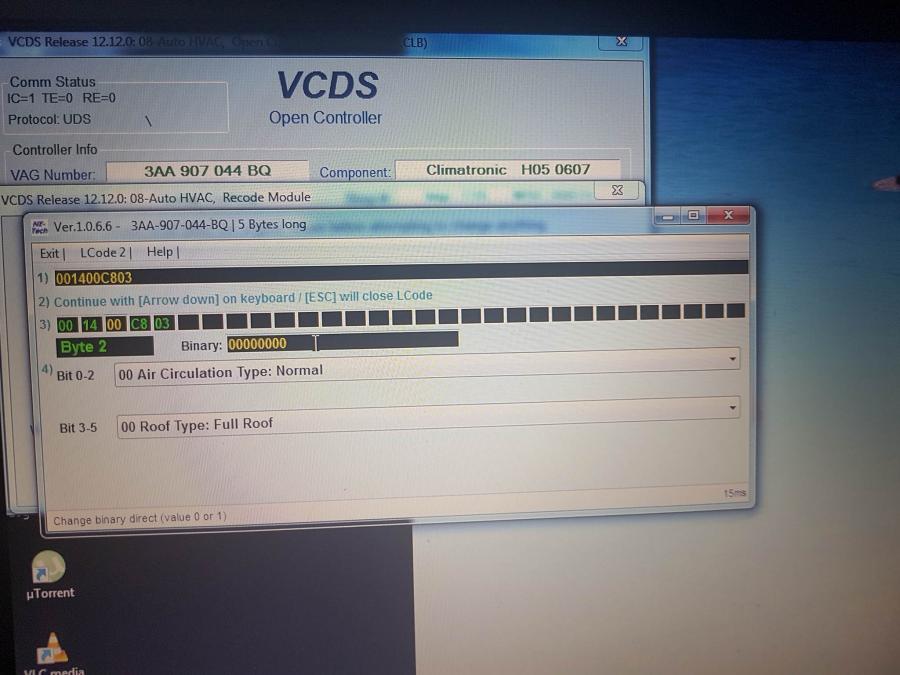

Intrebarea este, daca le las asa, afecteaza cu ceva? am observat ca setarile raman la temperatura, la scaune samd.
Codarile din poza sunt corecte? am o intrebare la bit4: start/stop function ar trebui sa fie bifata? face referire la start stop al masinii? Eu nu am asa ceva, asa am gasit bifa pe bit.
Un sfat pt acest bit? Multumesc,
