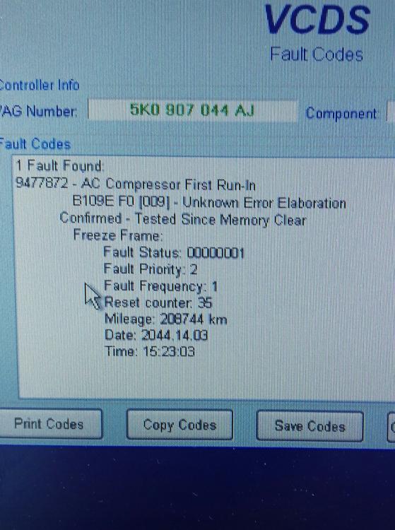

Mda... a mers câteva zile. Îmi dă eroare  şi nu mai pornește AC-ul. Fac din nou adaptarea clapetelor, dau first run la compresor, funcționează, pornește compresorul, dar pe urmă, când apăs butonul de AC nu se aprinde şi am această eroare

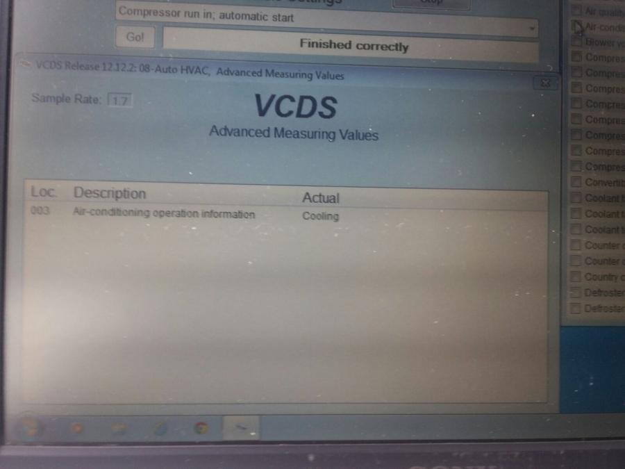

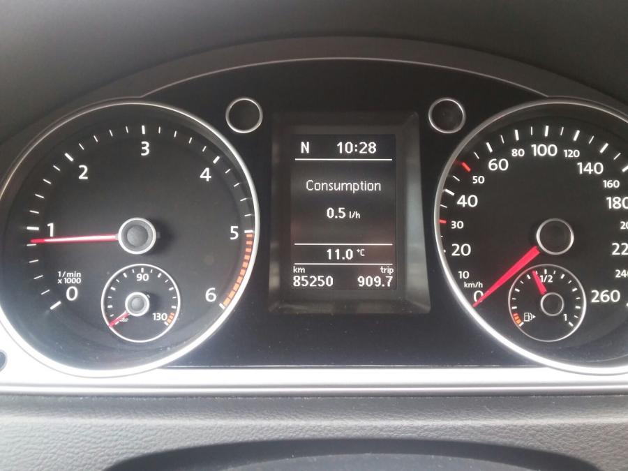

desi pe rns apare ac on butonul nu se ilumineaza nici compresorul nu pleaca,Daca modific in adaption ''Duration of compresor run in'' din 60 sec in 0, butonul de ac se ilumineaza dar tot nu porneste compresorul,consumul instant nu se modifica deloc don 0.5%,turometul nu se clinteste.

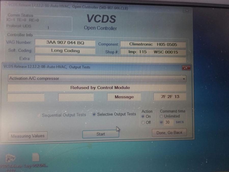

in output tests pe Activation AC compresor primesc eroarea:

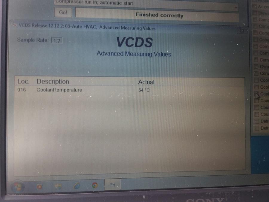

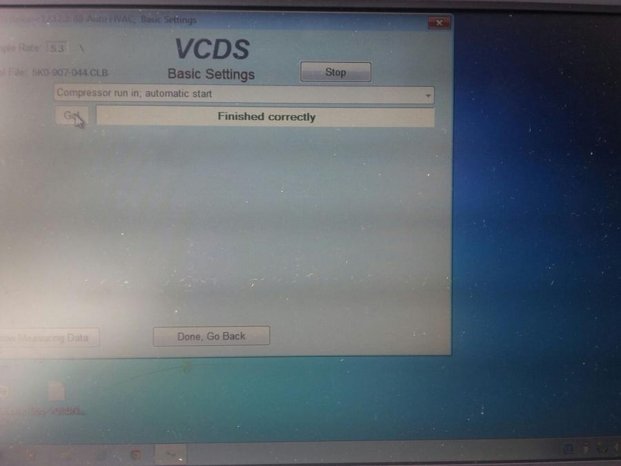

Compresorul pornește din basic settings, funcționează 120 de secunde, iar becul pâlpâie. După ce termină acel test, când apăs pe butonul de AC nu se aprind, și am eroare de climatronic că nu am făcut first run la compresor

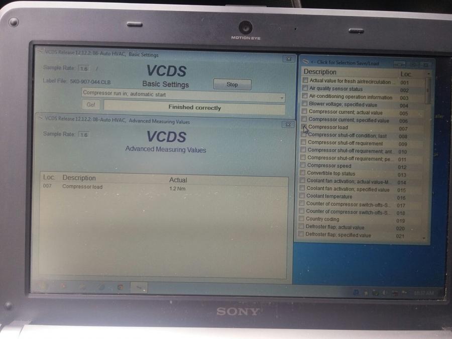

si la mine palpaie cand fac basic sttings ....dar de fapt nu porneste compresorul...cand faci basic settings sa dai pe consum instant sa vezi daca se modifica...la mine ramane 0,5 si inainte si in timpul testului dar si dupa

La mine pornește când fac first run, dar nu mai pornește după şi rămâne cu eroare ... postată anterior. Nu rămâne memorata operațiunea

isi face compressor fisrt run corect,adapt flaps ok...insa compresorul nu porneste nici in timpul adaptarilor,nu pornesc ventilatorele si in blocurile de masura la fel arata.
in output test nu pot activa compresorul si apare erroarea cu '' Refused by the module''
