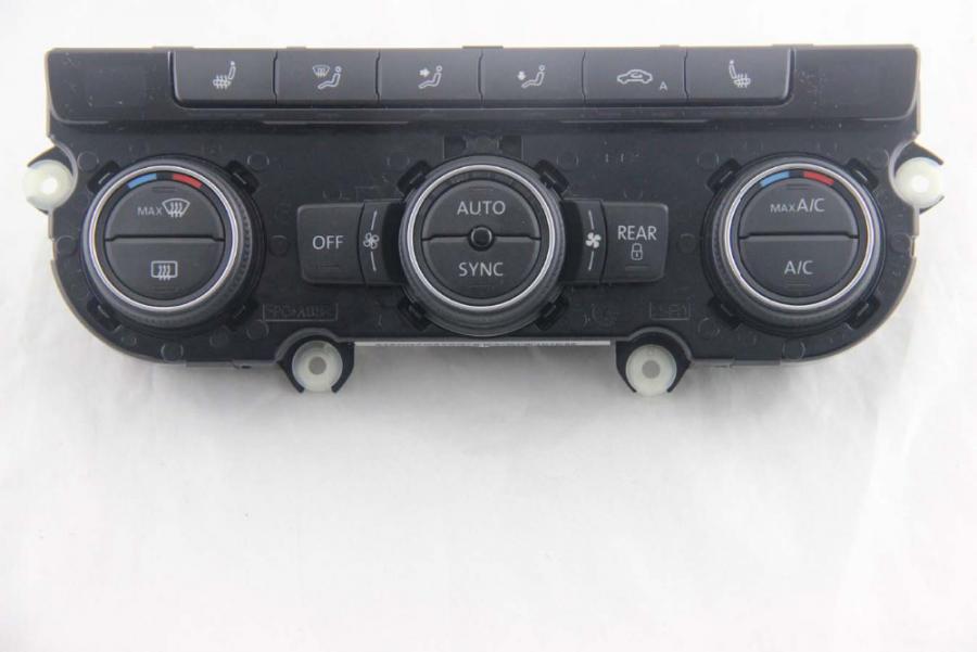

Exemplu de cum arata climatronicul model 2012 pe Passat B6 pentru cine doreste sa faca schimbarea (nu este masina mea, este a unui prieten din Germania, este un passat B6 din 2006)
cel din stanga ventilatiei, in locul celui de Rest din poza de mai sus ar trebuie sa fie de parbriz incalzi.
 Fratemeu si.a pus modelul 2012 cu parbriz incalzit in locul celui 2010 si l.a gasit la super pret. acum pe net sunt doar 2, unul pe allegro.pl la vreo 600 lei si unu pe ebay.co.uk pe la 650 lei.Sunt foarte rare. Pe ebay se dau si cu 350.400 euro

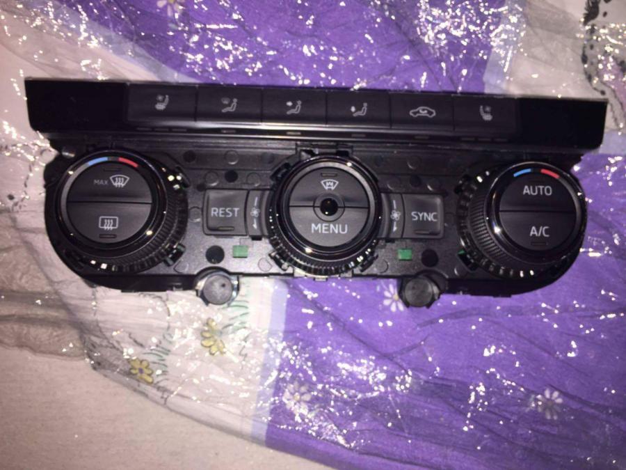

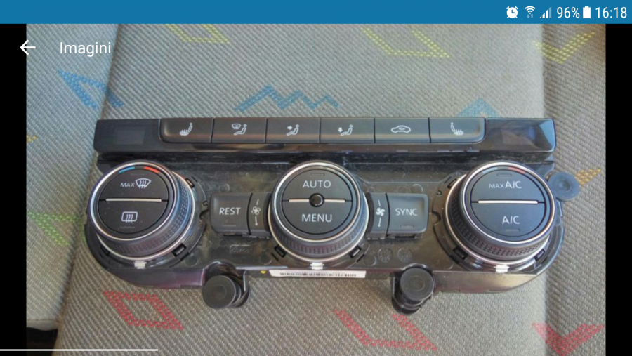

Salutare la toti. Referitor la unitățile de clima model nou, am găsit o unitate de clima de skoda și nu știu dacă se poate monta pe masina mea, Passat b6 din 2006. Imi trebuie cu parbriz invalzit si deocamdata asta e singura pe care am gasit o .Problema iluminatului pictogramelor o rezolv.
Codul 3V0.907.044.AN YMS
Va mulțumesc.
ti se pare ca seamana ? nici macar fizic....
După cum îl vad în poza eu zic ca seamana cu cel de Passat b7 plus ca omul care o vinde susține ca a mai vândut pentru posesori de b6 și merge fără probleme. Tocmai de asta am întrebat aici...sa ma lămuresc.
E de Superb 3, platforma MQB. Nu merge pe Passat B6.

Asa cum ti-au zis colegii, nu va merge pe masina ta - presupunem doar ca vanzatorul nu stie ce vinde.... sau te minte.
Am inteles acum. Rămân sa caut de B7 cu încălzire parbriz. Iti multumesc pentru info
