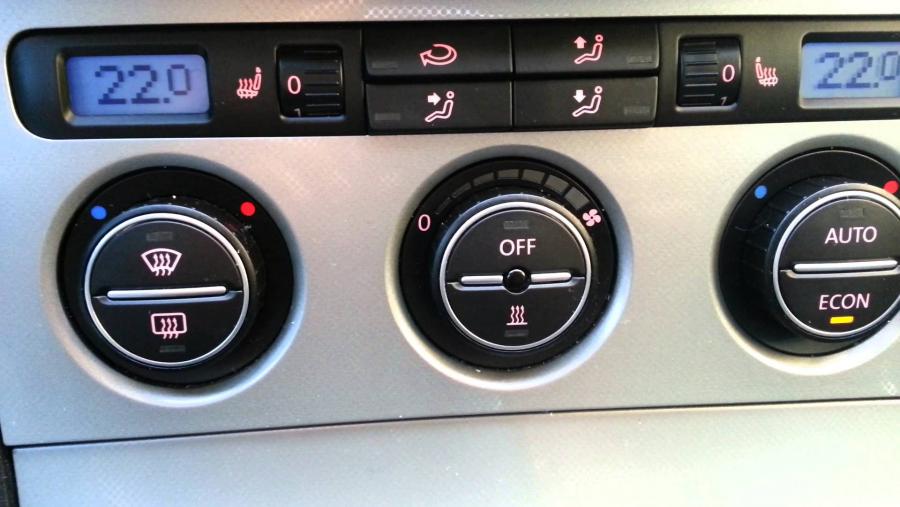

ptr. masina din semnatura ,2006 tdi , schimbat can-ul cu N , schimbat cent. electr. , cluster , volan, si altele, vreau sa schimb si clima cu una mai noua, ma puteti ajuta va rog cu o sugestie , eventual un cod OEM sa stiu cum sa caut.
masina a venit echipata din fabrica cu Aux. Heating (webasto standard).
in prima poza este ce am acum , a doua ce mi-as dori dar vad ca are un buton de Dual, se potriveste la mine?
multumesc.
Modificat de mary78
Mary, cumpara-l pe al doilea - daca tot ai can mai nou - sa ai afisare pe HU.
Dual - este pentru reglarea temperaturii setate individual sau impreuna
mai trebuie sa iti cumperi trimul aferent si sa modifici cablajul, in mufele de la climatronic
Ok, mersi Florin, poti sa imi zici ,legat de cablaj, ce fire trebuie modificate.
sigur - vezi ca am postat de multe ori, pe paginile anterioare - dar cumpara intai modulul, dupa care vb atunci ce si cum ai de facut.

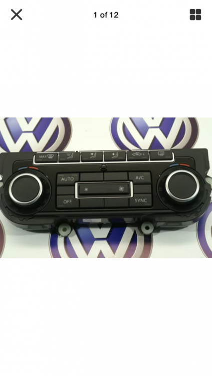

Va salut, am gasit si panoul asta , este 2015 serie 5 K0907044HA, numai ca in dreapta jos are buton de Sync si nu stiu ce inseamna adica daca se potriveste la mine , panoul din postarea anterioara care este 5K0907044ES ,din 2012 are Dual , eu neavand pe masina nici una din functiile astea , sunt putin in ceață si nu stiu pe care sa il aleg.
Multumesc mult.
Ultimul nu are butoanele pt banchete încălzite si nici cel pt webasto :) asa ca mergi pe primul !
