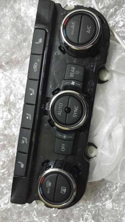

Dupa lungi chinuri, am ramas in pana de idei si va cer sfatul: Am schimbat panou de climatronic pe VW Eos 2007 cu panoul de pe CC-ul meu 2010 (cod cu ES in coada). S-a modificat Pin 16 - Pin 20, merge climatronicul, retine setarile, functioneaza toate functiile. Probleme:
1) Am facut Flaps Adaptation, atat din VCDS 15.7.3, cat si de pe unitate, dar NU merge sa fac Compressor Run-In nici din VCDS, nici de pe unitate. In VCDS, cand incerc sa fac testul afiseaza "Error setting or hardware issue". Totusi, compresorul functioneaza correct, fara erori!
2) Cand se comuta pe LO + AC (cea mai mica temperatura), se inchide flaps-ul de recirculare. Doar pe LO + AC se intampla acest lucru! Pe orice alta temperatura de la 18 grade pana la HI, cu sau fara AC, flaps-ul functioneaza normal/corect. Tot in VCDS, am observat ca in momentul in care comut pe LO + AC, imi apare eroarea "Motor for indirect ventilation flap - intermittent". Doar atunci, in rest, 0 erori si functioneaza cum trebuie.
Orice feedback este binevenit! Multumesc!

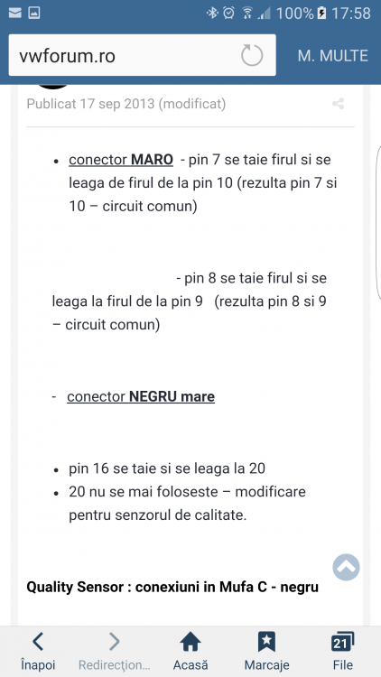

Rezolvarea o gasesti in paginile anterioare. Trebuie sa legi pin 7 la pin 10 din mufa maro ....
lambda_dryver
Am citit, stiu ca modelele pana in MY2007 vin cu 2 flaps-uri si trebuie legate in parallel ca sa fie actionate concomitent. Ideea e ca am incercat si aceasta varianta si face exact la fel... Ma gandesc ca, masina fiind 2007, are un singur flaps si de aceea nu este nicio diferenta daca le leg sau nu... Partea ciudata este ca functioneaza normal cu orice combinatie de comenzi de temperatura mai putin pe LO + AC. Inclusiv doar pe LO, fara AC, merge normal...

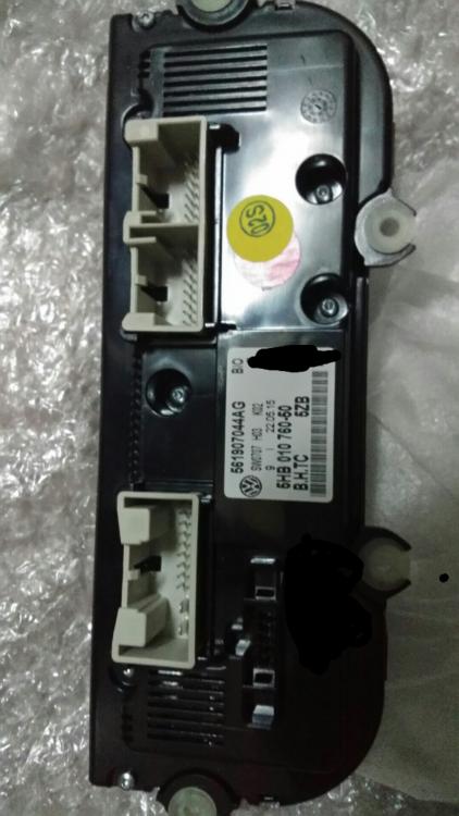

A pus cineva climatronic cu acest cod  561 907 044AG  pe b6 ?? (fabricație 2015) are același protocol de comunicare ca 3AD907044G ??
Eu am asa ceva pe b6, pe ce masina vrei sa il pui? daca vrei sa il pui pe b6 nu tias recomanda, eu am ceva erori de care nu pot scapa
ce erori ?
 1 ca nu comunica cu IC-ul
2 eroare  lipsa senzor calitate aer ?
daca sunt aste este normal :D
tu ai acelasi cod 561 907 044 ?
