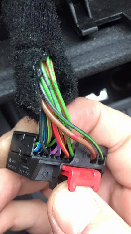

am scos firele dar nu am avut timp sa le leg si la fel ca tine viktor vreau sa le leg fara sa le tai ci doar sa le "crestez" de protectie.
acum intrebarea mea este trebuie sa ramana pin la 7 si 8 in mufa care intra in clima, chiar daca nu mai vin nici un fir la ele?
Am vazut ca multi au taiat si de aceea va intreb daca influenteaza in vrun fel pinul din mufa, dupa mine nu ar avea nici o importanta.

iar pe 20 scoatel de asemenea cu totul si bagal pe 16.
Mutarea acestor fire prin aceasta metoda nu se poate face deoarece papucul de la firul 20 nu este identic cu cel de la firul 16 .
La 20 este papucul mai mare ca cel de la 16 .

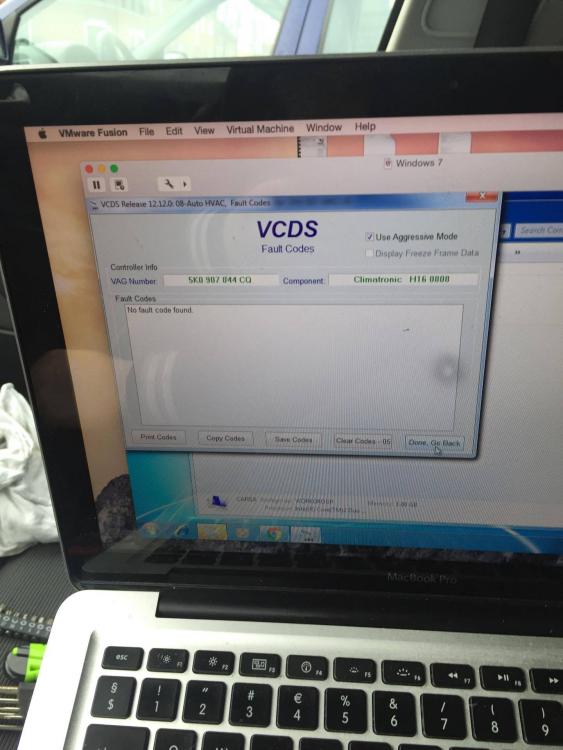

Am mutat firele dar se pare ca nu afiseaza nimic pe rcd510.
Si am rezolvat, o simpla "modificare" in rcd510(chiar daca am tot incercat sa il scot restartez tot nu a vrut).
umbland prin meniul rcd 510 am descoperit ca exista o setare numita climate displays care era off, deci altadata sa fiu mai atent:banghead::251:

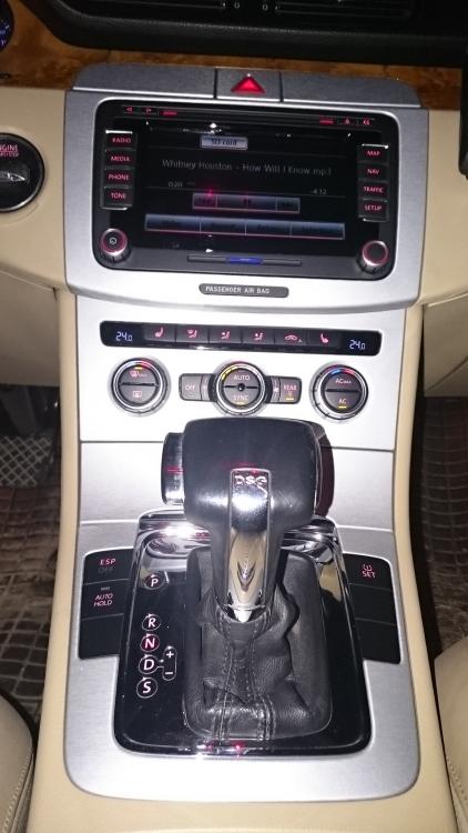

Aviz celor care vor sa faca trecerea de la vechiul climatronic la cel de Cc, fara sa se mai complice sa mai decupeze plasticele din interiorul bordului si alte decupaje care nu isi au rostul pastrati ornamentul de la radio cd/navigatie(fiecare ce aveti) si cu un pic de talent din partea cuiva priceput va iesi ceva de genul asta, fara luftul acela de sub navigatie :)
Modificat de viktor25
nu imi dau seama in ce consta talentul aici...a modificat vechiul trim de la climatronic?
panoul oem este creat cu luftul pentru butonul de avarii si cu lampa de airbag...
Mihai.Nechifor
Cred ca e colantat trimul alu brushed si e lasat un exces de colant acolo in acea zona. Asa am facut si eu si nu se mai vede luftul

legat de trim - se vede doar daca te uiti din spate sau de jos, degajamentul pentru butonul de avarie de B7

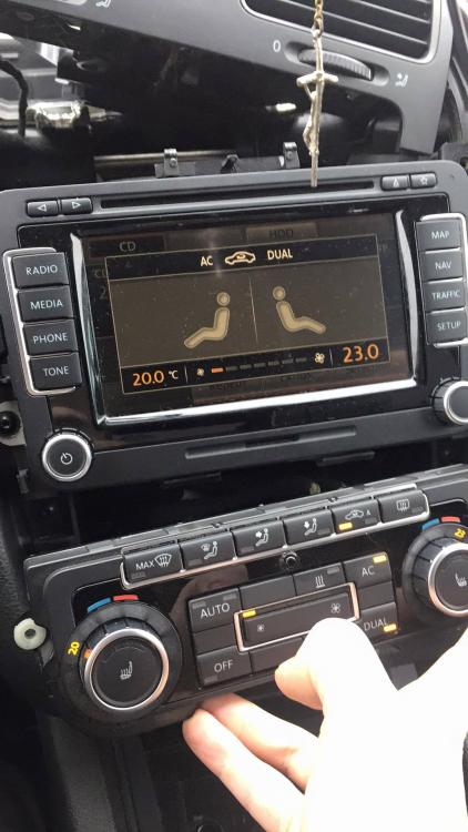

Am schimbat si eu climatronicul original cu cel din poza. Am recircularea activata continuu. Clapeta nu se misca la actionarea butonuli. Am modificat firele conform specificatiilor de pe forum. Si degeaba. Cand ploua mi se abureste toata masina. Pe VCDS nu am decat erorile cu senzorul si mesajele. Ma poate ajuta cineva? Va rog, nu as vrea sa-l pun la loc pe cel de pe masina.
ce an este masina ?
