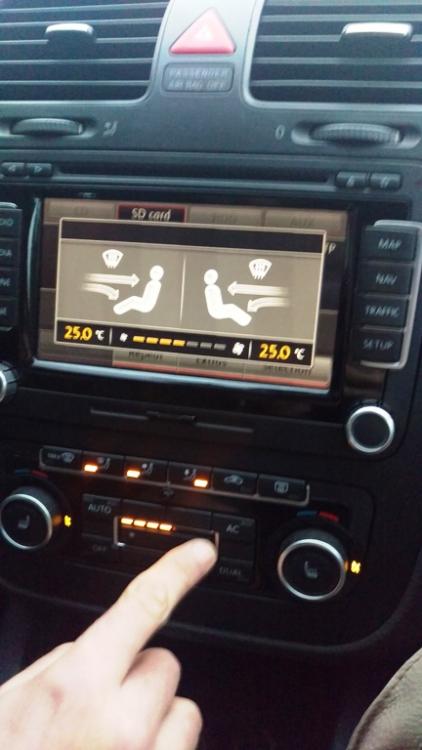

Inlocuire aer conditionat cu climatronic
tamek
vrei sa inlocuiesti si ECU ?... altfel nu o sa merga la tine, nu o sa porneasca compresorul - dupa accea mai trebuie adaugat servomotor, etc.
cu cel de golf 6 a functionat si functioneaza  .... sau fiind generatie noua!....este alta mincare de peste
Adica First Run, adaptare clapete si nu am avut probleme cu modelul golf 6
Modificat de flo_p70
O singura eroare am , care am inteles ca este de la cluster OT
Address 08: Auto HVAC (J255) Labels: 5K0-907-044.clb
Part No SW: 5K0 907 044 FH HW: 5K0 907 044 FH
Component: Climatronic H18 1112
Revision: 00003001
Coding: 0000000002
Shop #: WSC 12345 123 12345
ASAM Dataset: EV_Climatronic A01010
ROD: EV_ClimaAutoBasis_SE36.rod
VCID: 76E3005AC96730AEBEF-8023
1 Fault Found:
13701456 - Function Restricted due to Missing Message(s)
U1111 00 [009] - -
Confirmed - Tested Since Memory Clear
Freeze Frame:
Sper sa nu gresesc la provenienta acestei erori.
stai ca acum am vazut ca a ta e benzinara..... la EDC16 din 2004-2005 sunt probleme
scuze - la tine merge - nu am probat daca o deranjeaza lipsa unui servomotor la cel nou - vezi daca avem colegi tot cu 2004 si daca la ei merg ok

Am mai facu odata scanarea si se pare ca eroarea cu motorasul blocat a disparut, dubios
Pai inafara de faptul ca ai schimbat panoul de clima ce alt ceva ai mai schimbat pe masina ?
Modificat de @DRI@N
Can-ul sa nu fie codat cu toate modulelele care le ai pe masina.
am schimbat panou clima si am pus un rns510 atat. Inca o intrebare care este mufa A de la panlul de clima pentru ca pe panoul meu de clima nu scrie. este cumva mufa cea mai mare? iar mufa C este cea maro? degeaba fac poze pentru ca nu pot sa le transfer pe laptop
Modificat de viktor25
La panoul de clima mufa A este cea mare . .
Dar stai calm ca nu pot fi puse mufele pe dos nici chiar la cele doua mufe mici (NU INTRA UNA IN LOCUL ALTEIA) .
Ai codat pe can RNS-ul ?
Restul o mare parte din ele sunt erori de comunicare .
Oricum pe clima nu vei scapa prea usor de eroarea " Function Restricted due to Missing Message(s) " pentru ca aceasta are legatura cu IC-ul .
Ce fel IC ai ?
Modificat de @DRI@N
Saracie ros-albastru vechi antic si dedemult dar mie mi se pare cel mai frumos acest model. celelalte cu alb sunt naspa. Deci pe mine ce ma nelinisteste este acea eroare de la central conv. , stering asist si bateri drain. telefonu si incalzirea si celelalte nu ma deranjeaza
mufa A este cea care are pinu 20 pea ea? rns nu l-am codat ca nu stiu ce sa codez
Pai vezi ca pentru prima eroare din central convenience pare sa fie din cauza ca nu ai facut basic setings si compresor first run .
Fale si vezi ce se intampla .
Ea mai poate fi si din cauza ca ai eroara la acel motoras .
pai eroarea de motoras nu mai este a disparut :D, cum trebuie sa codez rns?
Azi nu mai pot face nimic pentru ca este nopate si nu vad asa ca o voi lasa pe maine, voi taia firele le voi cupla cum trebuie si voi face setarea clapetelor si first run comp.
Ideea este ca masina merge beton cu toate ca in prima faza cand am pus noul can imi dadea eroare la altitude boost pressure senzor dar am scapat dea ea. pe mine ma intereseaza sa mearga clima si sa nu am pierdere de curent, celelalte erori pot sa stea acolo mult si bine

salutare colegi!
am reusit intr-un final azi sa fac rost de un panou clima din 2012 la un pret rezonabil(aveam nevoie de anumite functii)
am zis sa incerc sa il montez fara sa modific nici un fir dar cu setarile de baza facute cu vcds(masina este din 12/2006 cu un can terminatie L), se pare ca el ar functiona(nu mi-am dat seama cat de bine lucreaza motorasele, ele dirijeaza aerul unde trebuie cand apas pe butoane), aer rece baga deci compresorul merge, retine setarile la fiecare repornire(am oprit masina repornit-o la interval de cateva secunde daca influenteaza cu ceva timpul) dar nu imi afiseaza absolut nimic pe rcd510.
nu am avut timp sa modific firele de aceea va si intreb  firele care trebuie mutate ar avea legatura cu afisarea pe rcd?
ca erori am avut cea pentru senzor de calitate, cea penru ceasurile rosii si am mai avut una 01320  control module for climatronic care a disparut dupa ce am sters toate erorile.
Modificat de bibi1411
Posibil sa-ti trebuiasca un can mai nou
superr:banghead:
o sa il mai butonez maine si  o sa incerc sa mut si firele vedem ce se intampla.
daca ai can cu C e clara treaba
tocmai asta ar fi problema, ca am un can cu terminatie L.
Mihai.Nechifor
L am si eu si merge. Poate nu e codat bine ceva
tot ce se poate sa nu fie codat cum trebuie
eu m-am gandit ca apare problema din cauza firelor care trebuie modificate, chiar daca mie imi retine setarile.
Despre 01320 poti citi aici
bibi, daca tot faci schimbarea firelor, incearca pe cat posibil sa nu le tai, scoate firul cu totul apoi fa o crestatura pe firele 10 si 9 si incearca sa le legi asa iar pe 20 scoatel de asemenea cu totul si bagal pe 16. Asa voi incerca si eu astazi daca voi avea timp daca nu in weekend, nu vreau sa tai firele si sa ma trezesc apoi ca nu merge clima si ca nu am alta optiune decat sa pun clima veche inapoi, si banuiesc ca asa se va intampla
da un restart la RNS - can-ul este compatibil - nu ai ce sa codezi la el in acest sens... nici la clima.
