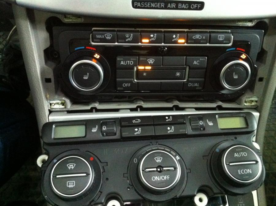

si sa nu'mi spuneti ca "da da strugurii sunt acri cand nu ajungi la ei" dar acum dupa ce am vazut cum arata cu clima noua tot mai mult imi place cea veche. Doar culoarea la LCD'uri mi se pare nasoala.
Ca si facilitati da, recircularea automata la activarea stergatoarelor sau la detectie noxe mi se pare geniala..

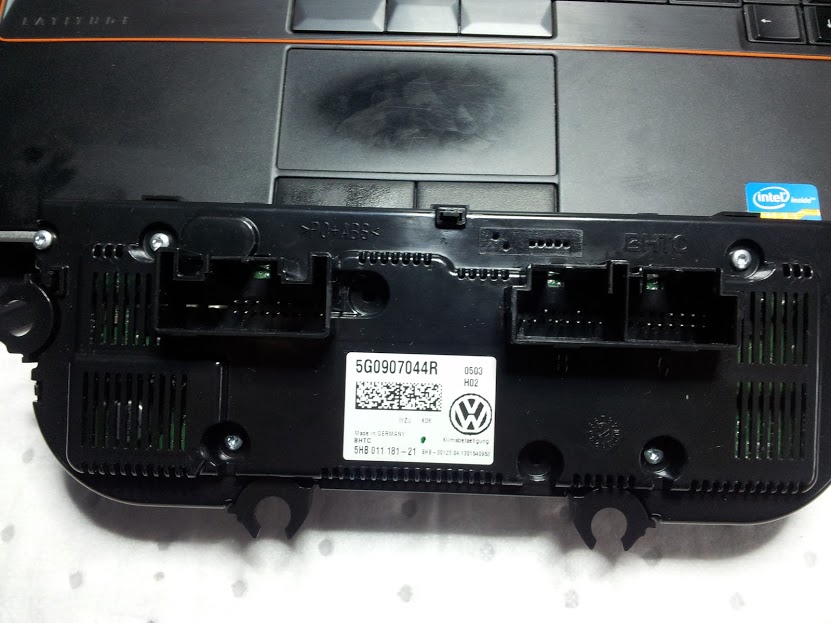

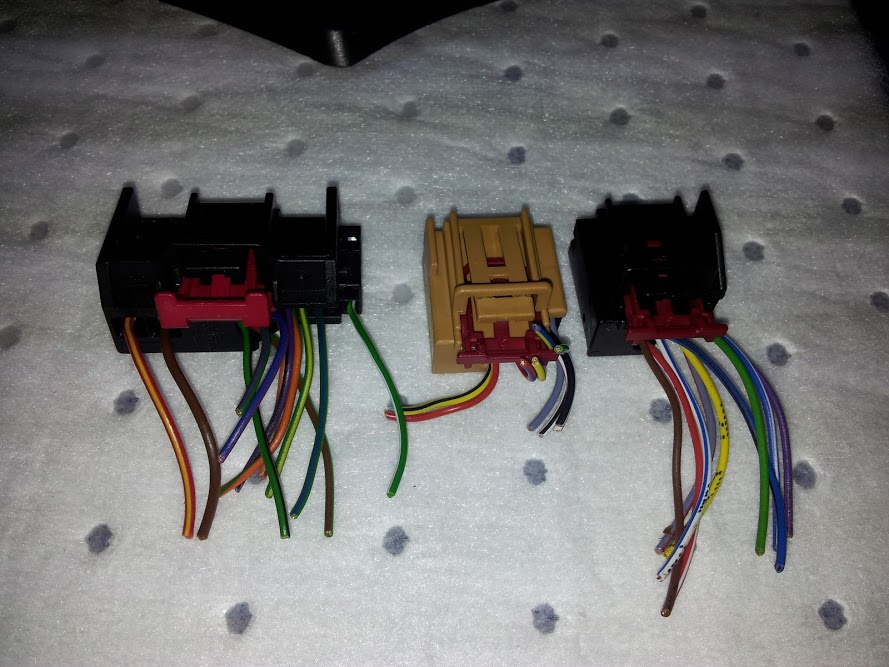

Eu am asa ceva de montat si nu bate cu nici o diagrama de fire
Vine d epe un golf 7 5G0907044R
Dupa cum se vede si in poze , mufa t20 este A nu C cea t16 neagra este B si cea t16maro este C...pinul 2 de la g65 senzorul de presiune freon nu este pe pinul 2 de exemplu , pinul 2 lipseste de pe placa fizic

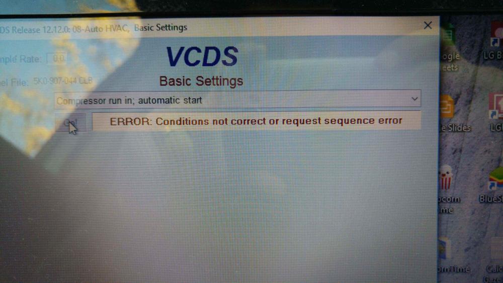

Am citit, rezolvat mutat pin 16 pe 20, am încercat sa fac compressor "Run In; Automatic Start", dar imi da eroare!  Compresorul l-am verificat cu  VCDS daca pornește la apăsarea butonului AC si este ok!

Revin cu inlocuitul modulului, azi am coborat sa verific daca merge compresorul si surpriza, nu porneste la apasarea butonului AC(butonul se aprinde), am pus clima cea veche cu care porneste, am pus la loc pe cea noua am facut basic settings fara eroare, dar nu reusesc sa fac first run la compresor! Nu am nicio eroare pe VCDS!

Salveaza val 120 ptr comprwsor run in.
Am facut asta, am facut-o de nenumarate ori, dar degeaba!
1 hour ago, Hayate said:
Cred ca am urmat si pasii intocmai, primesc eroare asta de fiecare data! La adaptation cand setez 120s jos la rubrica workshopcode nu pot seta 12345, doar importer pot modifica in 123 iar equipment este default 12345, nu stiu daca are vreo legatura!
Modificat de petro.ionut
WSC, Importer le poti seta si din VCDS...ai putea sa le bagi pe cele avute la modelul anterior de clima...te uiti la o scanare mai veche.
Ai dezactivat Load Management pe Centrala Electrica?
Load Management .... nop!
