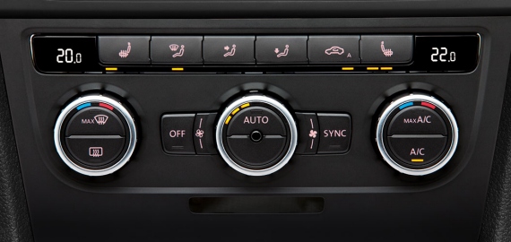

Cu un cod echivalent pentru panoul de mai jos, ma poate ajuta cineva?
post-148244-0-77772200-1447933378_thumb.
Ma intereseaza un panou de pe ultimul model, pt Passat si cu incalzire auxiliara.
post-148244-0-72187600-1447933626_thumb.
Mersi

3AA 907 044 BS asta il am eu pe masina proaspat pus
