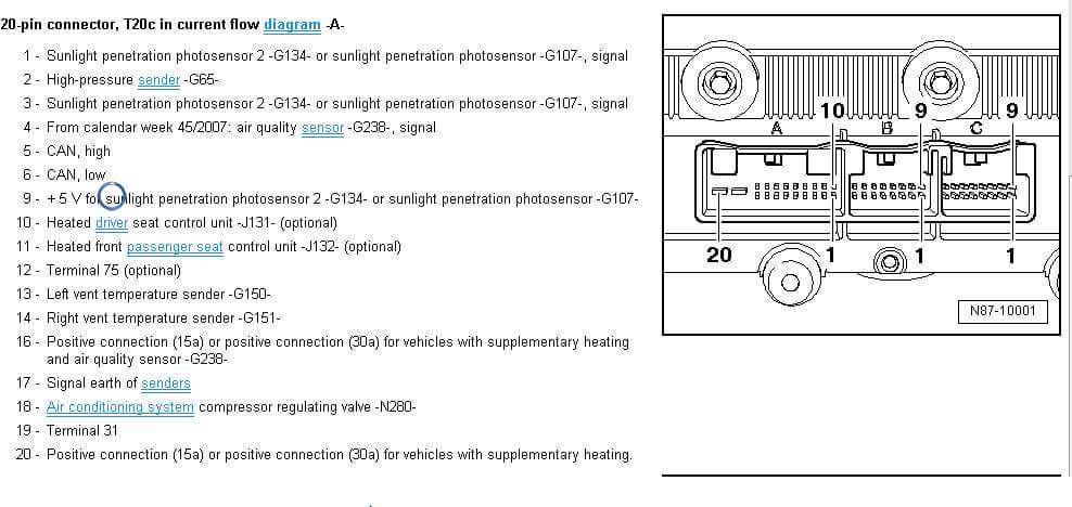

Deci care mufa trebuie executata daca am senzor de caliate? E de ajuns mutarea pinului 16 pe 20? Mai trebuie tras ceva de la sigurante ca sa rezolv faza cu memoria si iluminatul fara contact?
sa schimbi siguranta de alimentare - de pe 27 pe 36

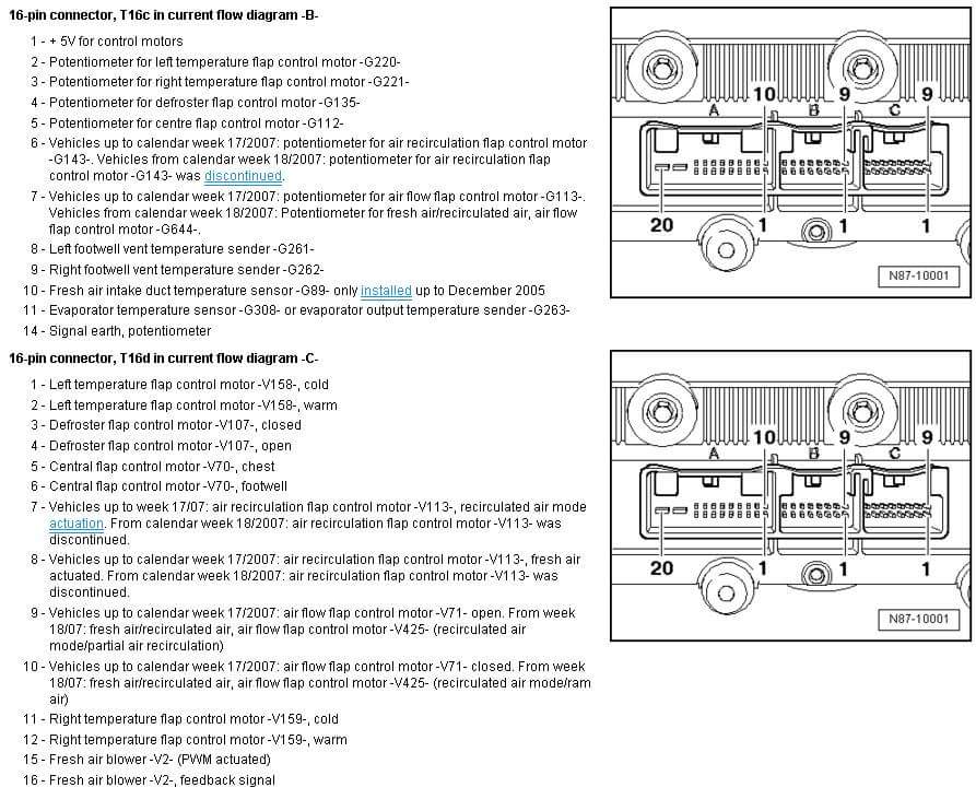

am gasit aceste descrieri ale pinilor, am incercat sa dau 12 v pe pinul 16 dar nici un rezultat. Cunoateti alte metode sau combinatii de pini pentru pornirea climatronicului fara pornirea motorului???

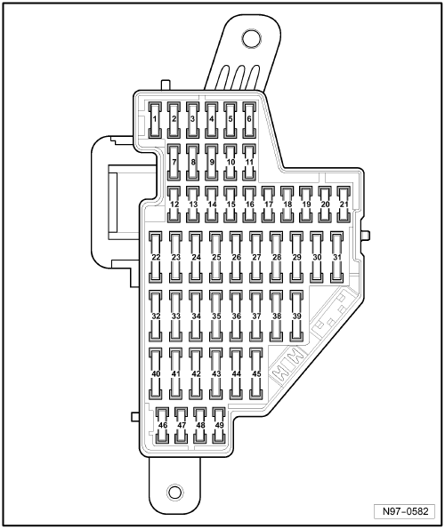

nu mai am acel fuse card si nu stiu numerotarea sigurantelor. pe net am gasit mai multe variante diferite si nu stiu care e buna. se poate o poza cu cardul tau? stiu ca passatul tau e exact ca al meu. multumesc
daca te uiti cu o lanterna, in socluri o sa vezi scris numarul sigurantei.....
post-30007-0-83524900-1447851460_thumb.p
pe 27 am siguranta de 20A si pe 36 am una de 15A, are rost sa le schimb intre ele?
