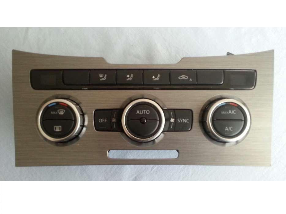

Va salut,
modul climatronic COD OEM 35D 907 044 A este ok ?
Salut,nu am avut rabdare sa primesc un raspuns si am montat azi climatronic COD OEM 35D 907 044 A.
Nu am modificat nici un fir si totul functioneaza ok.
Citisem pe forum ca sunt sanse sa mearga fara modificari daca este 2008.
Dar am si 3 erori + faptul ca nu este iluminat cand pun pozitia fara contactul pus.
La un momendat spunea cineva ca trebuie mutat un pin in blocul de sigurante pentru iluminarea pe pozitie fara contact,dar nu am gasit detalii.
Toate funtiile ok,memoreaza temperatura.
Ceva solutii in cazul meu ?

Poate sa ma ajute si pe mine cineva sa rezolv problema cu climatronicul? L.am cuparat azi si am cateva erori si daca se pricepe cineva.... Va rog din suflet!

Nu.mi afiseaza pe rcd gradele ,nu le memoreaza si daca nu este pus contactul nu se aprin luminitele de la butoane....
Am un passat din 2007 si presupun ca trebuie umblat cu vcds.ul...
Doar update, adica am pus decat alt climatronic ...

Va salut,
Ma intereseaza si pe mine retrofitul la climatronicul de b7
pe masina am:post-124095-0-81976900-1444557196_thumb.
am gasit sa iau asta:post-124095-0-03105000-1444557239_thumb.
