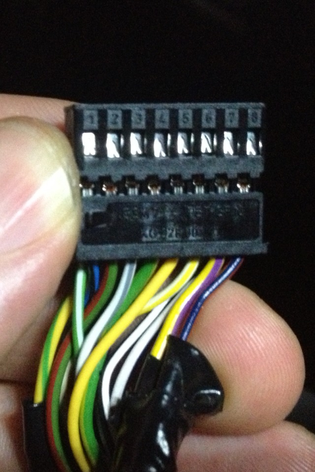

 Quality Sensor : conexiuni in Mufa C - negru
si de asta m-am blocat nu stiu daca trebuie modificata si mufa C

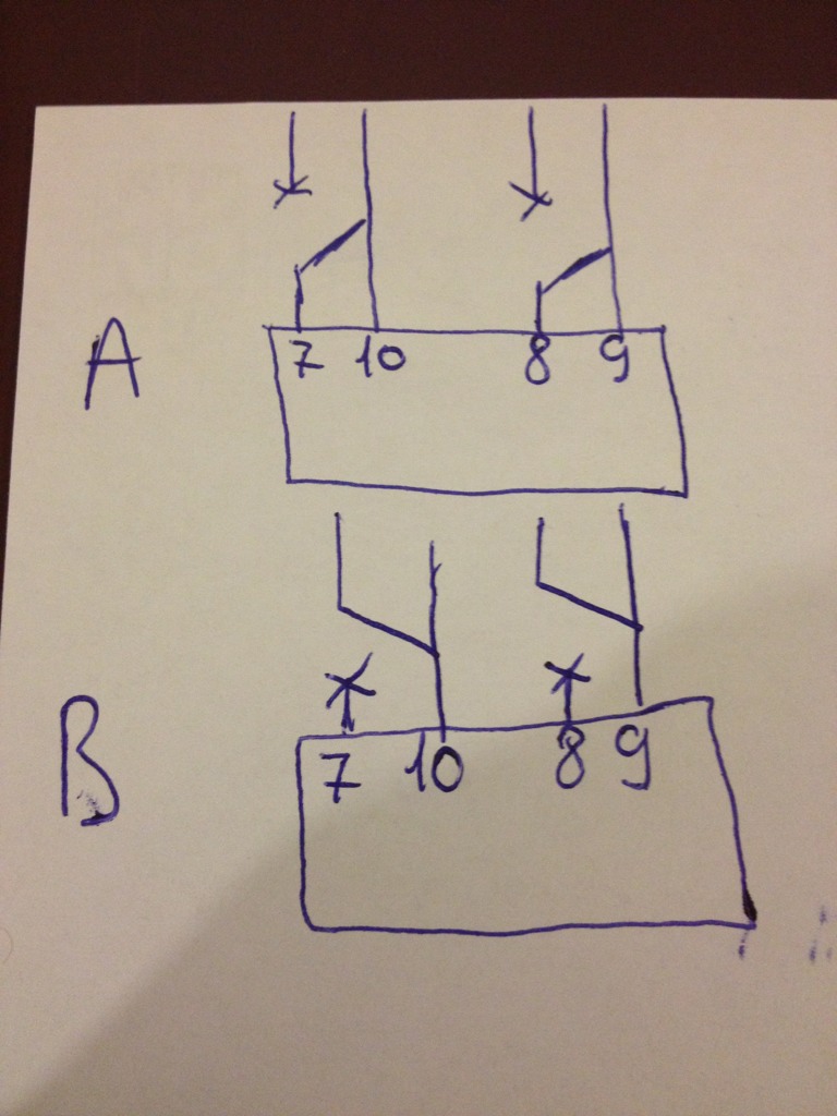

multumesc,acum am înțeles :) pana in 2007 trebuie modificat doar mufa maro conector MARO - pin 7 se taie firul si se leaga de firul de la pin 10 (rezulta pin 7 si 10 – circuit comun)
- pin 8 se taie firul si se leaga la firul de la pin 9 (rezulta pin 8 si 9 – circuit comun)
AM spus ca am inteles DAR   pinul 7 taiat si pus cu 10   si 8 cu 9
firul 7 si 8 care iese din mufa sau cel ce intra in mufa trebuie legat cu 10 si 9
Modificat de geoland87
Varianta B

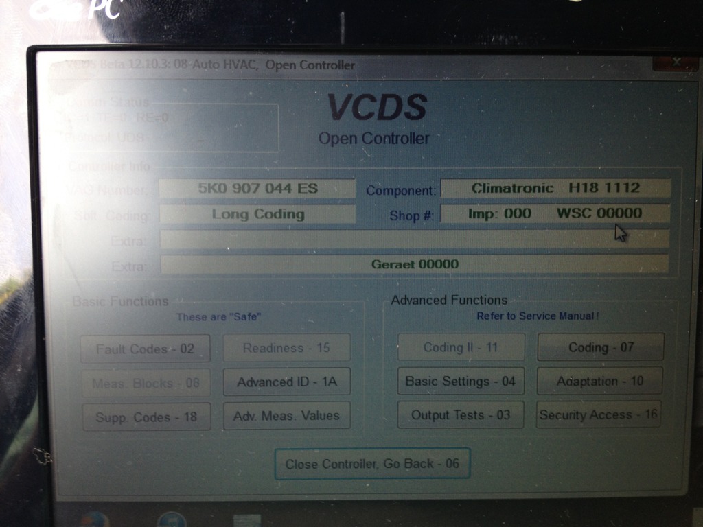

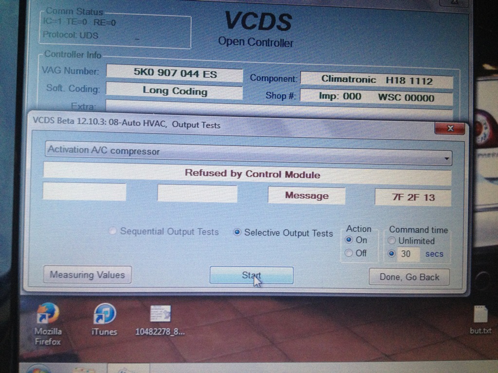

nu pot porni compresorul imi da eroare post-114028-14044785765213_thumb.jpgpost-114028-14044785959502_thumb.jpg am incercat si manual si cu vag-ul :(
Si inca ceva ledul dela AC nu se aprinde

nu pot porni compresorul imi da eroare attachicon.gifImageUploadedByTapatalk1404478569.567775.jpgattachicon.gifImageUploadedByTapatalk1404478586.682177.jpg am incercat si manual si cu vag-ul :(

Nu vrea sa porneasca :( am modificat si mufa neagră mare 16 cu 20 :(

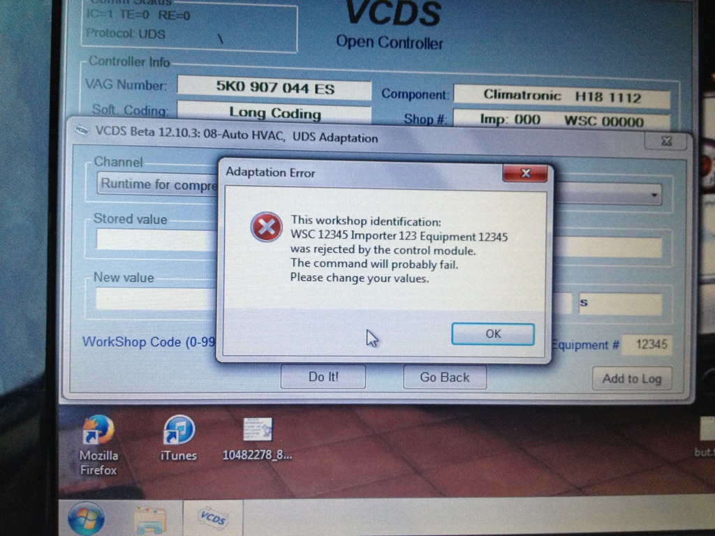

nu vrea am scris 120 nimic,ce mai pot încerca ? post-114028-140449907503_thumb.jpgpost-114028-14044990864696_thumb.jpg
SA faci procedura corecta si ce mai scrie acolo in casuta. Sau cu o interfata originala.
pai am facut cam tot
nu am gasit

Note: If Basic Settings reports Error the module may need to see an Adaptation change before this can be completed. Go to Adaptation and change the Runtime (or Driving time) for "compressor run-in" basic setting from 120 -to- 120 and save it followed by repeating the procedure.

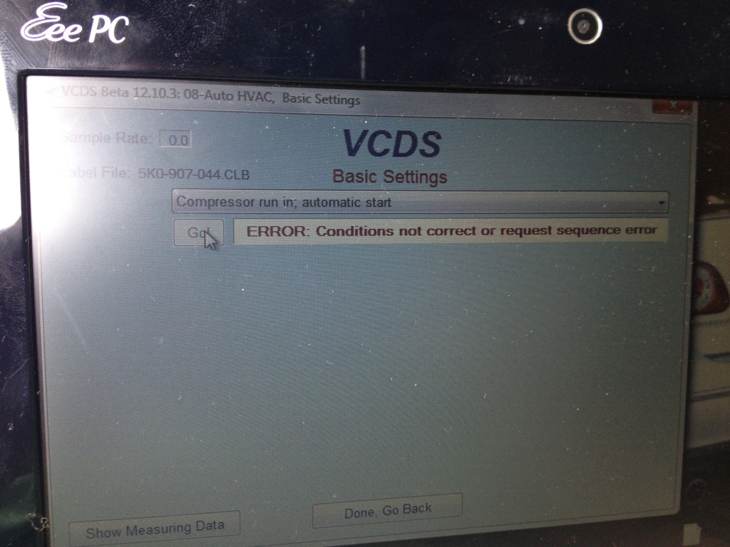

Asa, si unde nu merge? unde iti da eroare ?'
când dau la First run-in
post-114028-14045016383379_thumb.jpgaceast este eroarea cand vreau sa pornesc compresorul :( am incercat si cum a spus sebiu dar fara succes

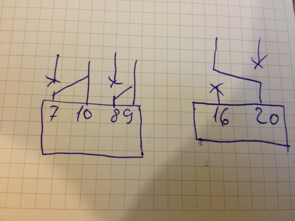

In poza cu patratele nu is legate bine firele...adica nu is legate ca in varianta B.
  On 04.07.2014 at 20:17, sebip a scris:
crede ma ca sunt zapacit,acum ma duc la masina,revin
Firul care intra in pinul 7 il tai si il prinzi de firul care intra in pinul 10. Firul care intra in pinul 8 il tai si il prinzi de firul care intra in pinul 9.
post-114028-14045064249691_thumb.jpg 7 si 8 care iese din mufa sunt anulate
firul 7 care intra in mufa este dus la 10
firul 8 care intra in mufa este dus la 9
firul 16 care intra in mufa este dus la 20
spune mi unde am gresit
Si is legate bine? Adica 7 pe 10 si 8 pe 9?
