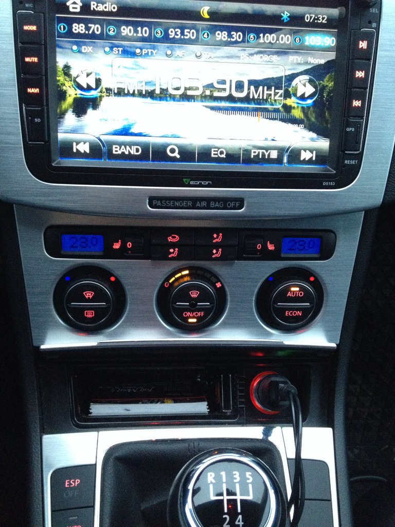

Nu exista codul ala de culoare la Passat B7. Pentru ca pe b7 s-a pus climatronicul nou pe care si l-a montat VPX pe B6. Asa ca slabe sanse sa gaseasca o rama de B7 cu codul de culoare care ii trebuie lui. Pe original, sansele sunt egale cu zero.
Florin, omul care cumparase acum 3 saptamani din Polonia rama pentru climatronic...era vorba de rama pentru b6 dar pentru climatronicul 2010, nu pentru climatronicul 2013 pe care si l-a montat VPX.
Pai si daca as cumpara un trim de b7 gri,sau dinala imitatie de aluminiu din plastic,si sa il vopsesc cu codul de culoare de la mine...nu ar merge?:D De renuntat oricum nu renunt,fac ce fac si tot o rezolv cumva...clima deja e montata pe masina! Credeti ca daca ma duc cu un trim la reprezentata il vor vopsii :)))?
Cu siguranta, nu.
Cam asta vad eu solutia, iei o rama de B7 si o colantezi in nuanta dorita.
"Colantezi" ?:)))) Nu stiu ce inseamna.... Pai oricum asta o vad si eu,alta solutie nu am,sau sa schimb toate trimurile de la bord:))) ceea ce e foarte costisitor si nu am de bagat atatia bani...

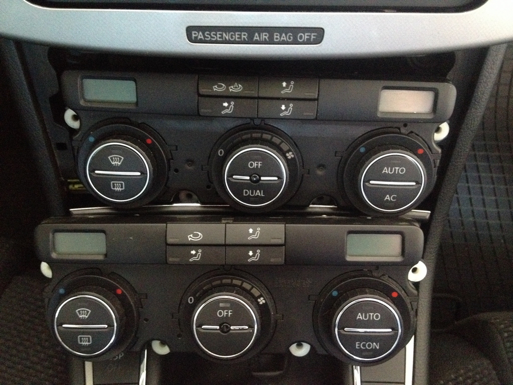

Care e diferenta intre ele? :)
post-104622-0-86426400-1402415467_thumb.
AC..Econ...Dual....Recirculare automata
Modificat de sebip
Ala de pe masina este model mai nou.
Are functia de Recirculare Auto (pentru senzor de calitatea aer).
Si are buton pentru functia DUAL.
Ala de pe masina e de pe 2006, si asta de jos e de pe modelu din 2008 Bluemotion.
