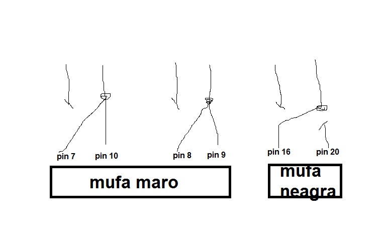

Salutare.Intampin ceva probleme cu montajul unui climatronic de cc pe un b6 din 2006.Problema este un pic delicata deoarece nu stiu ce sa modific,mai exact doar pinul 16 trecut pe 20 sau si la motorase?am si senzor de calitatea aerului dar la fel nu stiu cum sa-l alimentez.Daca a pus cineva pe passat 2006 modelul nou de climatronic as fi recunoscator sa imi zica si mie ce modificari a facut pentru a functiona corect.
  • conector MARO  - pin 7 se taie firul si se leaga de firul de la pin 10 (rezulta pin 7 si 10 – circuit comun)
                                  - pin 8 se taie firul si se leaga la firul de la pin 9   (rezulta pin 8 si 9 – circuit comun)
-   conector NEGRU mare
  • pin 16 se taie si se leaga la 20
  • 20 nu se mai foloseste – modificare pentru senzorul de calitate.
Quality Sensor : conexiuni in Mufa C - negru
   - Pin 1 de la senzor la  Pin 20
    -  Pin 2 de la senzor - masa - Pin 19
    -  Pin 3  de la senzor - Pin 4 on Climatronic
Multumesc pentru ajutor F l o r i n.Maine o sa fac modificarea si va anunt cum functioneaza.
La mark21 rezolvarea a fost urmatoarea:
Firul de la 20 scos, bagat altul si legat de cel de la 16 si cel de la 16 a ramas la locul lui. Ca asa ecin schema electrica de 2010.

salut...am nedumerire legata de conectarea pinilor la noul climatronic, pinul 7 se taie si apoi se leaga la 10 sau se face punte intre ele.ceva postari mai in spate costel zicea ca el a facut punte intre ele sau cel putin asa reiese...sa ma lamureasca cine care a montat.ciudat este faptul ca am montat modulul pe masina,am tras fir de la 16 la 20,16-le ramand la locul lui,am pus si senzor de calitatea aerului si nu nici o eroare pe clima.
era pe pagina anterioara....

Ai schimbat pozitia firului de care se discuta mai sus?
Merci de raspuns! Nu am schimbat . E vorba de : " conector negru  pin 16 se taie si se leaga la 20 .
20 nu se mai foloseste ." ? Masina are senzor de calitatea aerului.O sa incerc azi si postez .
Modificat de EEXCALADE
Am postat toate modificarile care trebuie facute.
Legat de faptul ca nu-ti arata codul de piesa, e deoarece nu are soft-ul pe el, nu ca nu-l recunoaste
In rest, o sa aibe mereu circuitul deschis pe spate.
Merci Florin!Momentan butonul pentru spate functioneaza ca DUAL
Dupa ce am comparat schemele la cele doua module am rezolvat.Din mufa A (cea mare) am renuntat la firul T20c/20 si in locul lui am tras fir de la  T20c/16. La firele pentru REAR am cuplat (de la dezmembrari) temperature sender si potentiometer cu flap control motor.Asa  am scapat de toate erorile. Tasta REST functioneaza normal.
