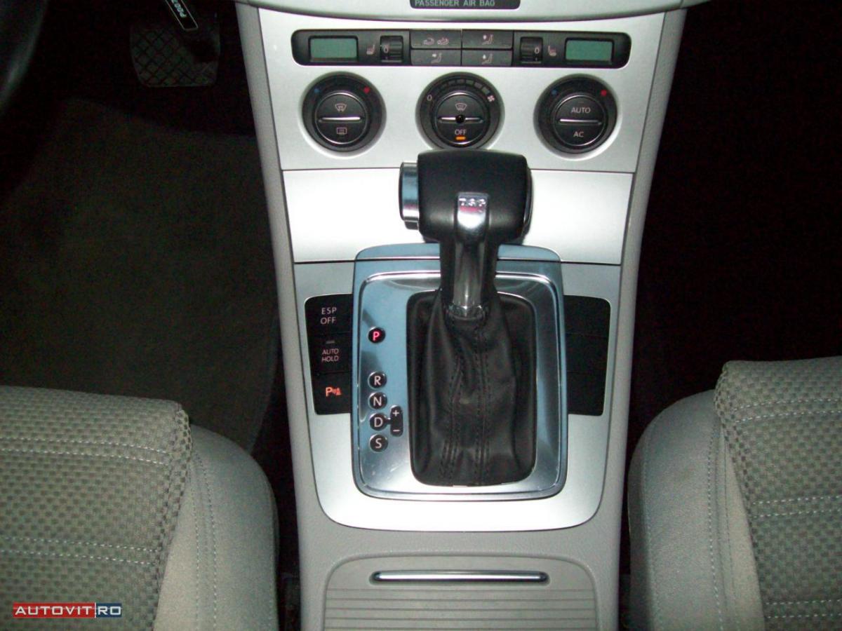

Masina e 06/2009, Model year 2010, cum imi dau seama daca are senzor calitate aer?
post-7527-0-62125500-1369287423_thumb.jp
post-7527-0-47810700-1369292355_thumb.jp
Modificat de mark21
F l o r i n
Se monteaza direct.... nu trebuie facute modificari
@mark21:
Are senzor de calitate aer pentru ca:
1. s-a pus din 2008 incolo, iar masina e din 2009
2. ai doua pozitii pentru recirculare: manual si auto
merci EWS
la 2010 se vede senzorul , dar la cel din 2009 unde e senzorul ?  pe panou ?

Nu inteleg ce vrei sa spui prin "se vede senzorul". Air quality sensor se gaseste sub capota, in partea pasagerului, sub parbriz. Detalii poti citi aici: http://www.my-gti.com/1267/climatronic-air-quality-sensor-operation-and-location E vorba de G5, dar asa e si la Passat.
Probabil confunzi senzorul de calitatea a aerului cu senzorul de temperatura interioara al climatronicului, care pe climatronicul vechi se gaseste intre cele doua butoane centrale.
exact , eu credeam ca e "butonul" mic..

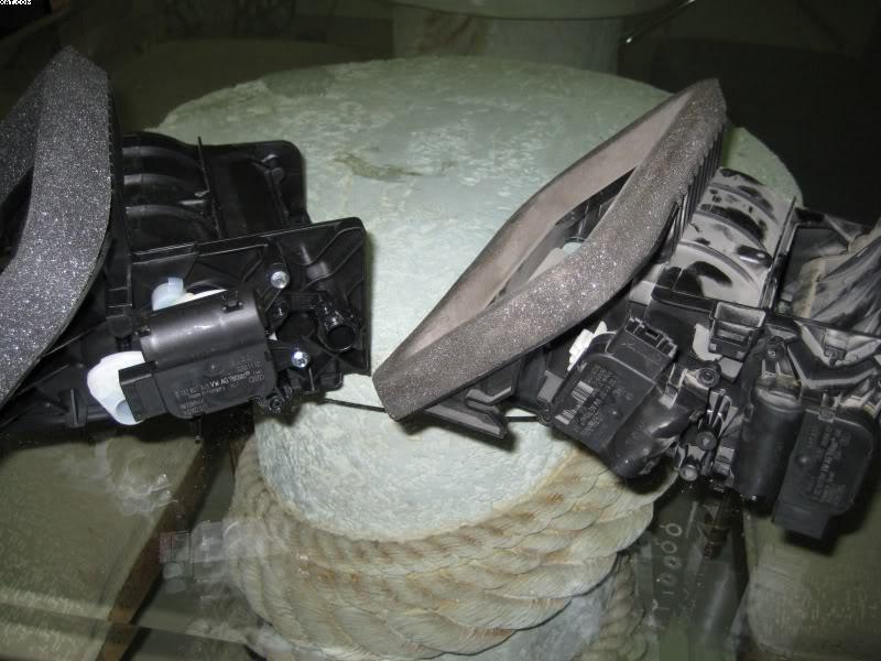

cum scap de aceasta eroare
9472881 - Motor for Fresh Air / Recirculated Air Flap
             B108B 71 [009] - Actuator stuck
             Freeze Frame:
                    Fault Status: 00000001
                    Fault Priority: 2
                    Fault Frequency: 1
                    Reset counter: 69
a aparut dupa ce am trecut la noul modul de clima
sa fie din cauza ca eu am pe masina 2 motorase pt recirculare si imi trebuie doar unul?
 imi trebuie  cel din partea stanga din foto?
post-72136-0-83492600-1370365063_thumb.j
Modificat de costel08
DA, cu tot cu tubulatura.
este vorba doar de piesa din imagine sau mai trebuie ceva?
 si ce fac cu mufa de la celalalt motoras care nu va mai fi?
o las libera
Si eu cand am schimbat panoul de clima aveam eroarea asta, dar initial am verificat motorasul daca primeste comanda punandu-l in locul altui motoras si mergea. Eu am rezolvat din conexiunile firelor din spatele panoului.

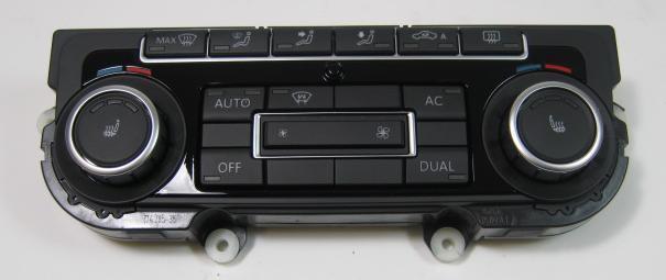

Am comandat si am primit si eu trim-ul original de la reprezentanta si as dori sa caut/cumpar si modulul climatronic tip nou. Am mai avut discutia si pe forum legat de acest aspect, singura mea problema este alegerea noului modul.
Ce modul sa-mi comand? Sa fie oare 5K0 907 044 BT modulul corect ce trebuie achizitionat?  Am si scaune fata incalzite, fara incalzire parbriz, exact cum se vede in poza, este poza reala la modulul meu de pe masina...
Stima!
PS: Am citit cu VAGCOM-ul ce modul are (ca si cod OEM) masina acum (cel din poza): codul este 3C0 907 044 CK...poate cineva stie echivalenta acestuia cu modulul tip nou (ca si preluare functii, fara nimic in plus sau in minus). Multumesc anticipat!
Modificat de sandyboy
