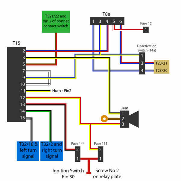

Salut. Am si eu o nelamurire si poate ma poate ajuta cineva. As dori sa pun lampi plafoniere cu senzori volumetrici pe un golf 4 cu CCM 1J0959799AH. Dupa mai multe cautari pe google, am vazut tutoriale de montaj\activare numai pentru CCM 1C0959799B. As dori sa-i intreb pe cunoscatori daca senzorii volumetrici sunt recunoscuti si de CCM 1J0959799AH s-au ar trebui sa schimb modulul actual cu CCM 1C0959799B. Daca nu trebuie schimbat pini pentru senzori sunt aceeasi ca la  CCM 1C0959799B? Daca as dori sa-l schimb se potriveste la pini (pin-outul este acelasi)? Aveti ceva scheme cu pin-out?

Nu merge pus 1C0 in locul lui 1J0. Da, AH accepta senzori.
Ai aici o bucata de schema:
post-56805-0-79258400-1424168214_thumb.j
Mufa T8e duce la senzori, T15 e mufa crem din modulul comfort.

nu au nicio legatura - o sa topesti instalatia, oricum nu intra mufele - au protectie in acest sens.
ca sa faci trecerea la 1C0 959 799 trebuie sa schimbi si ceasurile - sa pui immo 3 - si calculatoarele de usi, plus modificarea cablajului.
Va multumesc amandurora pentru promttitudine. Deci daca 1J0 959 799 Ah suporta senzori clar nu ma mai intereseaza inlocuirea cu 1C0 959 799 B.
de suportat, suporta - doar ca o sa trebuiasca sa ii modifici eepromul, ca sa stie de sensori de volum
