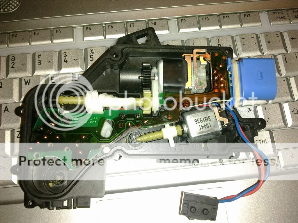

switch-ul de la yala pusa de tine, e blocat pe usa deschisa... jos yala si schimba-i switch-ul.
Inainte sa o pui pe masina, trebuia sa schimbi swich-ul, sa-i refaci lipiturile... si era ca noua.
deci butonelu ala mic de tot care face tzac tzac in josul "broashtei" ??
ala e switchul?
e o chestie mica de cam 1-2 cm?cu 2 fire..unu rosu parca celalt nush ce culoare..am si broasca veche si am vazut pe ea chestia aia mica...switch...cum s-o numi...inseamna ca mi-a dat broasca cu ala defect de la dezmembrari...
ala e switchul?
Ala e switch-ul.... se vede si in poza (acolo e o yale de G5,,.. dar nu are importanta_)
da, a fost cu el stricat.

Am reusit sa rezolv cu switchul ala...l-am deblocat..cu spray de contacte..era plin de vaselina scursa din broasca si mizerii..praf etc...si efectiv nu lucra..ramasese blocat pe "usa deschisa"..
La broasca mea cu care mi se blocase usa era blocat pe usa inchisa..am desfacut siguranta care e prins de broasca si era pliiiiiin de mizerii..praf ..
