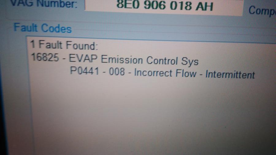

Am un Audi A4 B6 motor 1.6 alz și am următoare problemă:
Când scot mașina pe liber la semafor sau când reduc și vreau să o scot pe liber îmi scade turația apoi își revine am schimbat următoarele:
Corp clapetă, supapa EVAP, fișe bujii, bujii, furtune verificate,
Mă gândeam să schimb și furtunul epurator gaze Carter dar vroiam o părere.
