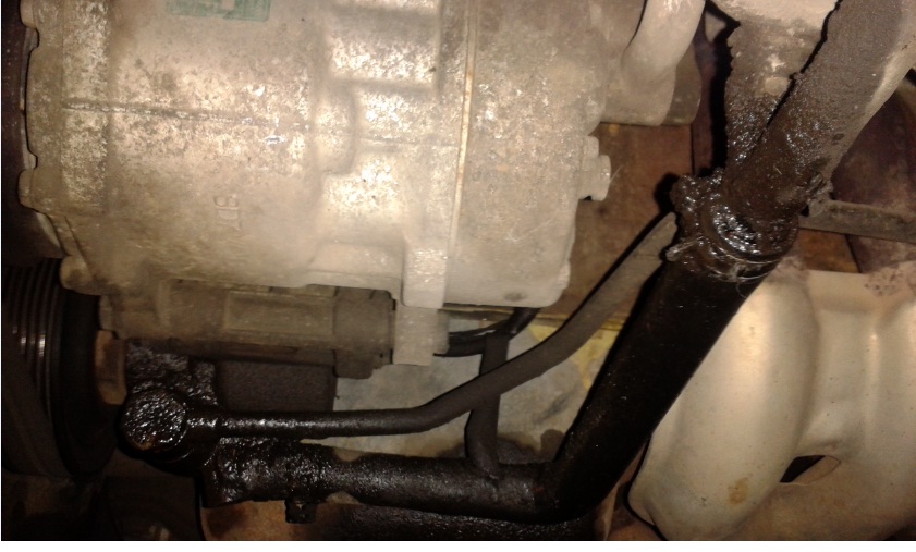

am si eu o problema ... am un polo classic benzina 1.6 , 75cp ,an 2001, si am observat recent ca in partea stanga pe instalatia de servo , undeva jos , este ulei de servo ... aveti idee de la ce poate sa fie ? ... nivelul de la servo este ok , nu pierde f mult , nu face balta sau pete sub ea ... insa imi e frica sa nu se ajunga la mai rau....o sa vin si cu o poza ... daca ajuta
am poza pusa la profil .... prima teava care se vede mai groasa duce direct in recipientul unde se pune uleiul de servo
sterge bine pe acolo si verifica exact de unde curge, nu prea se intelege din poza de la profil, ataseaza poza ( more reply option si ai optiune attach )
sper ca se vede , la imbinari exista scurgeri , la prima imbinare si la a 2-a (mai mult ) ...
